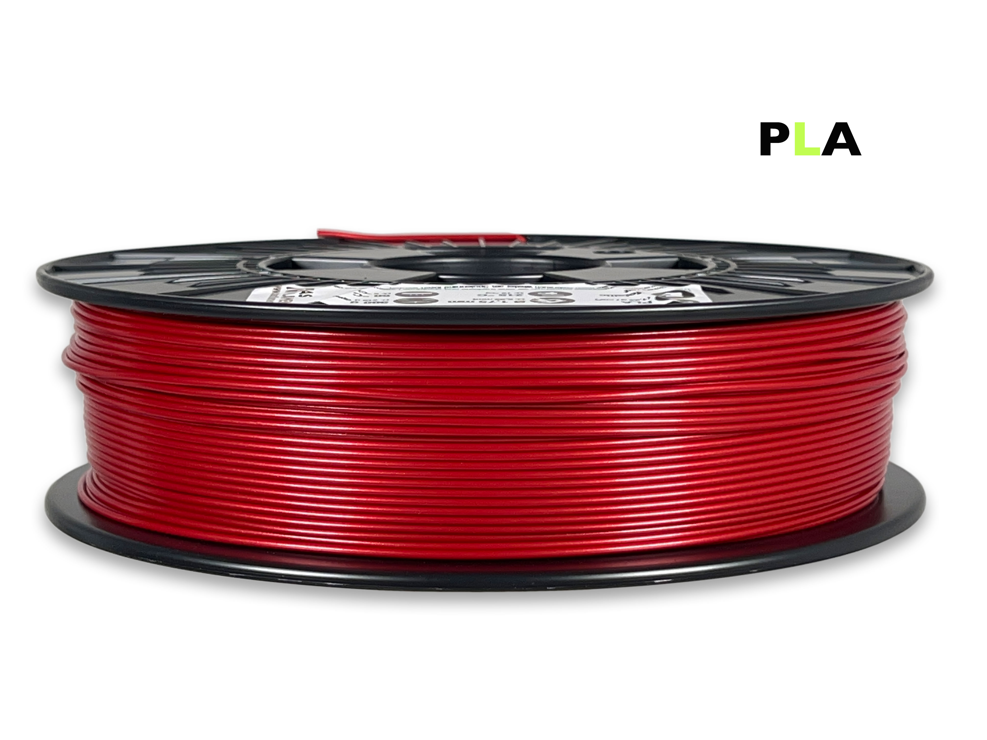

  • Für mich wäre es ebenso interessant, in dunkelrot/soulred.
    PLA Filament - 1,75 mm - Metallic Rot
    Hochwertiges PLA (Polylactid acid bzw. Polymilchsäuren) Hergestellt aus nachwachsenden Rohstoffen und somit biologisch abbaubar Kein unangenhemer…
    www.dasfilament.de
    Die passt ganz gut, ist aber leider PLA. PLA wird schnell weich wenn es zu warm wird.
    Instagram @mx5rf_homura
    Abgeholt an 7.6.23
  • https://www.dasfilament.de/fil…1-75-mm-metallic-rot?c=11
    Aber nicht so weich dass es schmilzt wie Eis in der Sonne, sondern sich eher unter Belastung verformt. Für so eine Scheibe sollte das völlig okay sein.

  • Aber nicht so weich dass es schmilzt wie Eis in der Sonne, sondern sich eher unter Belastung verformt. Für so eine Scheibe sollte das völlig okay sein.
    Auf einen Versuch sollte man es auf jeden Fall ankommen lassen, ja.
