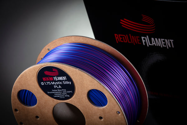

    Mystic Silky PLA - Blau Pink
    REDLINE FILAMENT - Mystic Silky PLA Blau Pink Filament Material-Beschreibung Mystic Silky PLA ist die nächste Generation von Multicolor/Regenbogen Filament. …
    www.redline-filament.com

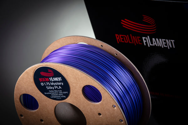

    Mystic Silky PLA - Blau Lila
    REDLINE FILAMENT - Mystic Silky PLA Blau Lila Filament Material-Beschreibung Mystic Silky PLA ist die nächste Generation von Multicolor/Regenbogen Filament. …

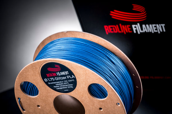

    Glitzer PLA Ultramarinblau
    Preis inkl. Mehrwertsteuer und zzgl. Versandkosten Hergestellt mit unserem qualitativ hochwertigen PLA Filament mit echten Aluminium-Flocken.  PLA-Datenblatt…

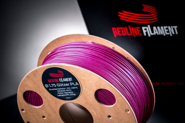

    Glitzer PLA Signallila

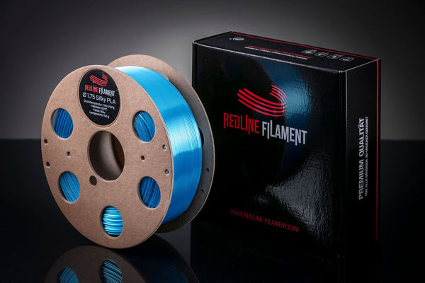

    PLA Silky Blau

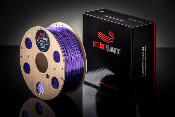

    PLA Silky Lila
    REDLINE FILAMENT Silky PLA Lila Filament Unser REDLINE PLA Filament hat ein Eigengewicht von 1000g und ist auf Papprollen aufgewickelt, die ein Gewicht…
