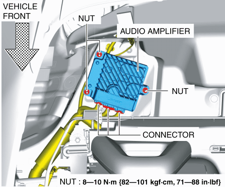

  • Im Verdeckkasten hinten sitzt der Audioverstärker. Der bekommt bestimmt auch Kl.30:
    AUDIO AMPLIFIER REMOVAL/INSTALLATION | 2016 ND Shop Manual
    < Previous Next > 1. Disconnect the negative battery cable. (See NEGATIVE BATTERY CABLE DISCONNECTION/CONNECTION.) 2. Remove the following parts: a. Seat (RH)…
    www.hexorcism.com
    Kann man halt keine großen Lasten dranhängen, für ein paar LEDs sollte es aber gehen.
    Edit: Braunes Kabel sollte Kl.30 sein.
