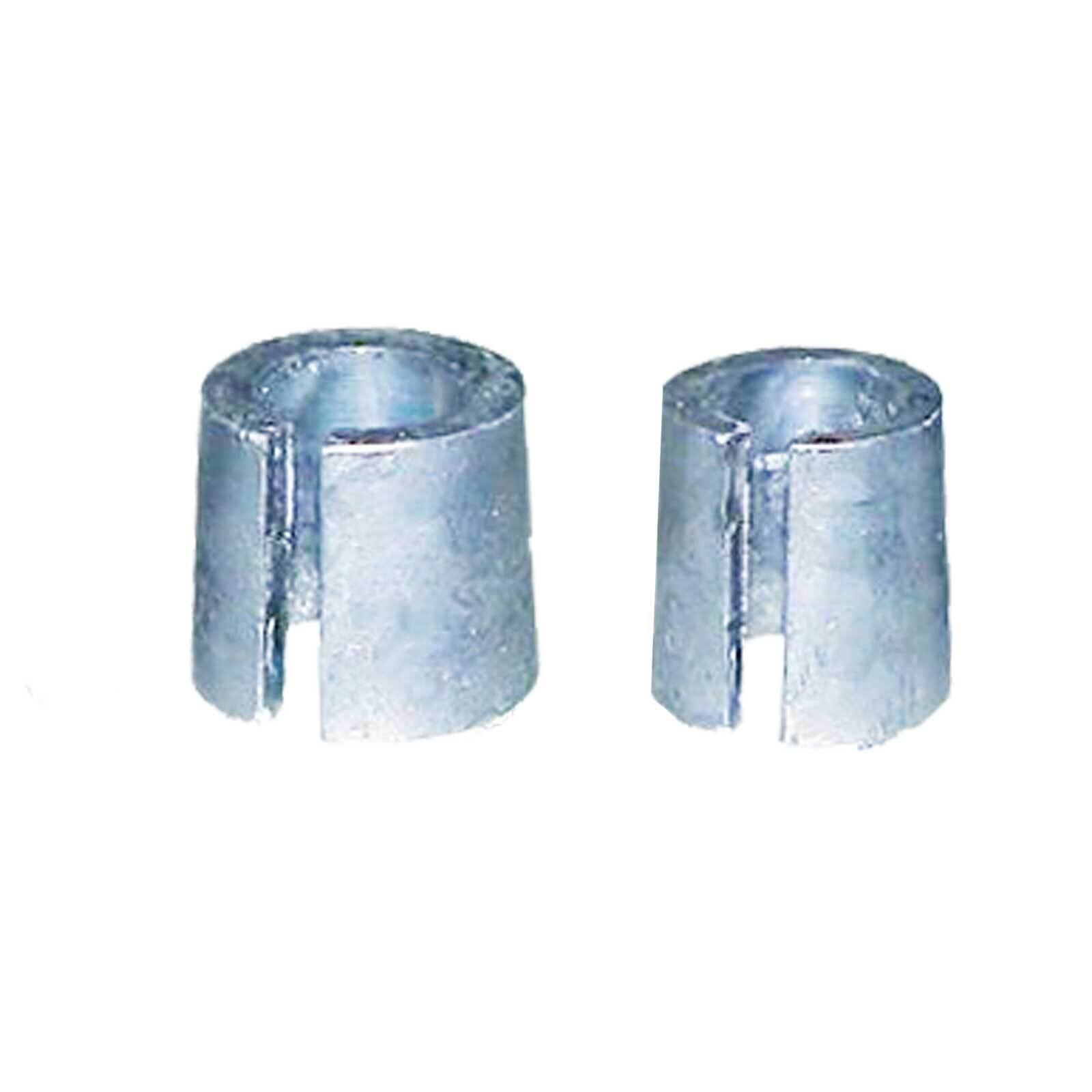

Puh, gute Frage. Der Polanschluss muss dann ja auch an den "Verteiler" passen.

Danke dir, aber die von Detlef (Danke!) genannten Adapter sind zwar megateuer, aber in Summe einfacher zu beschaffen und anzubringen.

Es gibt doch nur 3 Möglichkeiten.
1. Poladapter von Japan auf DIN
2. Klemmadapter von DIN auf Japan
3. Neue Batterie mit DIN-Pol ![]()
