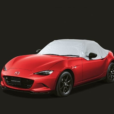

  • sam_lowry
    Mazda 1/2 Garage hilft in diesem Fall.
    Seit 2015, ist das Softtop als Laternenparker im ländlichen Dorf von Tieren geschützt.
    Mazda MX-5 ND/NE Karosserieschutzhülle Halbgarage für draußen
    Karosserieschutz Mazda MX-5 ND/NE für draußen, verziert mit dem Mazda-Logo. Ideal gegen Witterungseinflüsse in Standphasen. Halbgarage, halbes Cover.
    www.prange-shop.de
