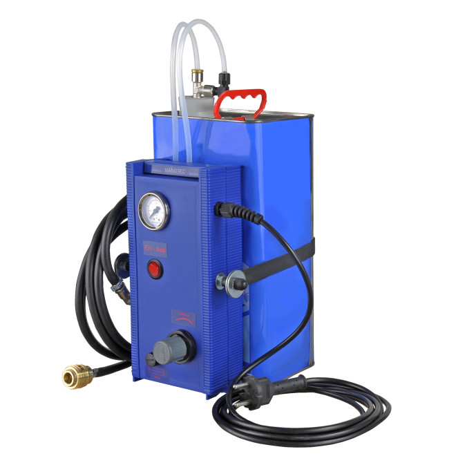

    Elektrisch (Mega-Teil):
    MANOTEC® ERS-5, Bremsenentlüftungsgerät Made in Germany
    www.manotec.de

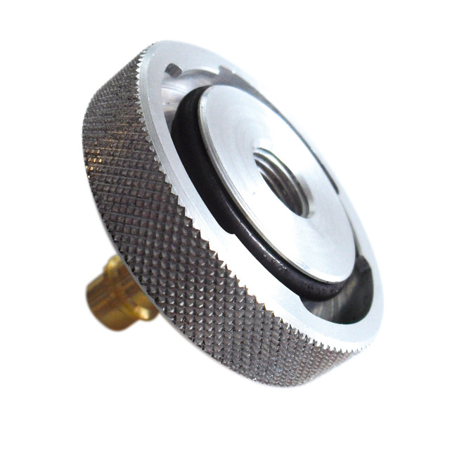

    Und dann brauchst du den passenden Adapter für den ND Behälter (für beide Gerätearten, außer du willst mit einem Universaladapter rumsauen):
    MANOTEC® Adapter Nr. 46, BJ 37, passend z.B. Fiat Spider, u.v.m.
    MANOTEC® Adapter 46, patentiert. Entlüfterstutzen BJ 37 für Bremsenwartungsgeräte
    www.manotec.de
