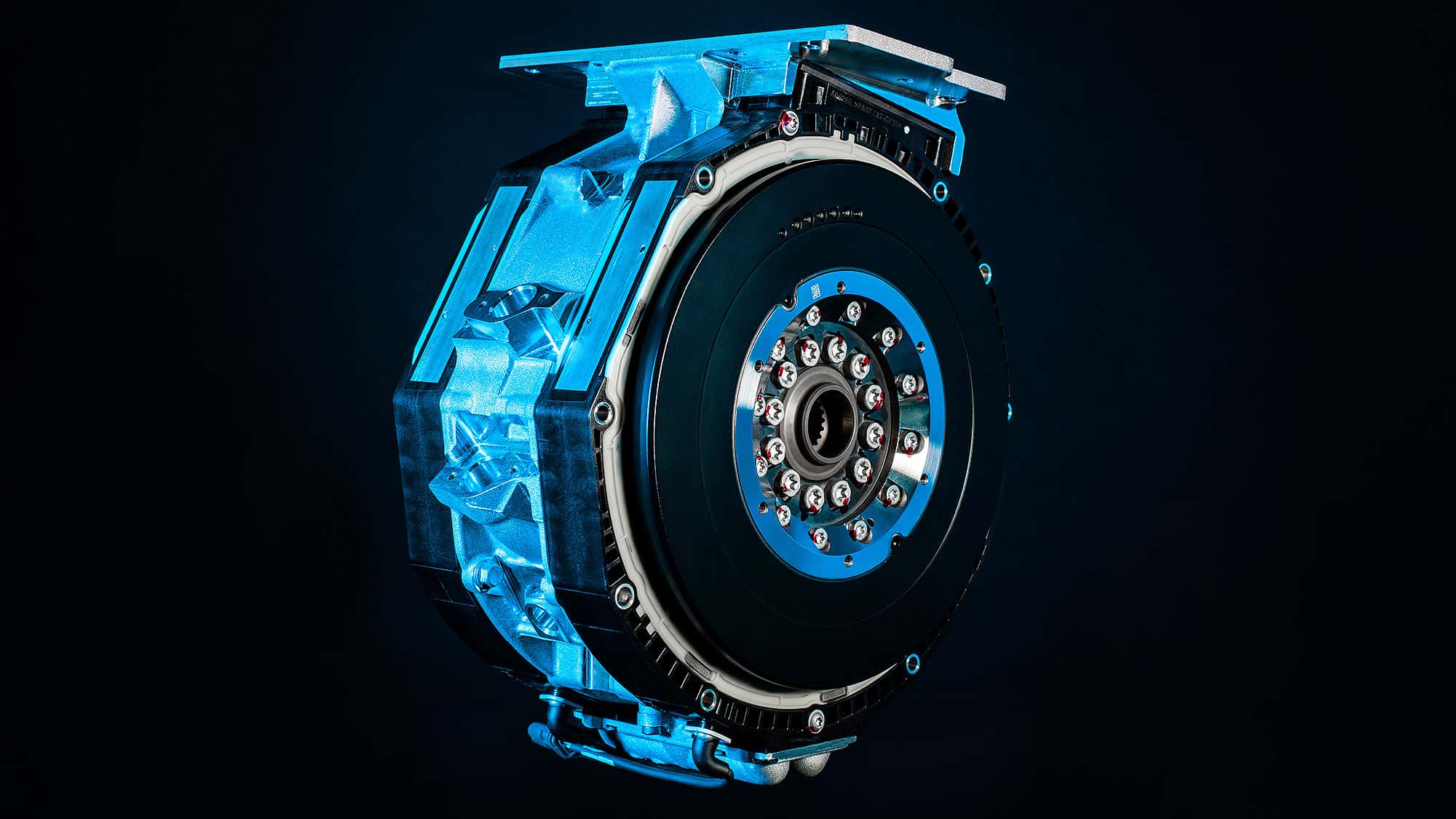

    Neuer Yasa Axialflussmotor: E-Motor stellt "versehntlich" Weltrekord auf
    Das britische Start-up Yasa gehört zu Mercedes-Benz und baut bereits sowohl leistungsstarke als auch leichte E-Motoren. Doch da geht offensichtlich noch…
    www.auto-motor-und-sport.de
