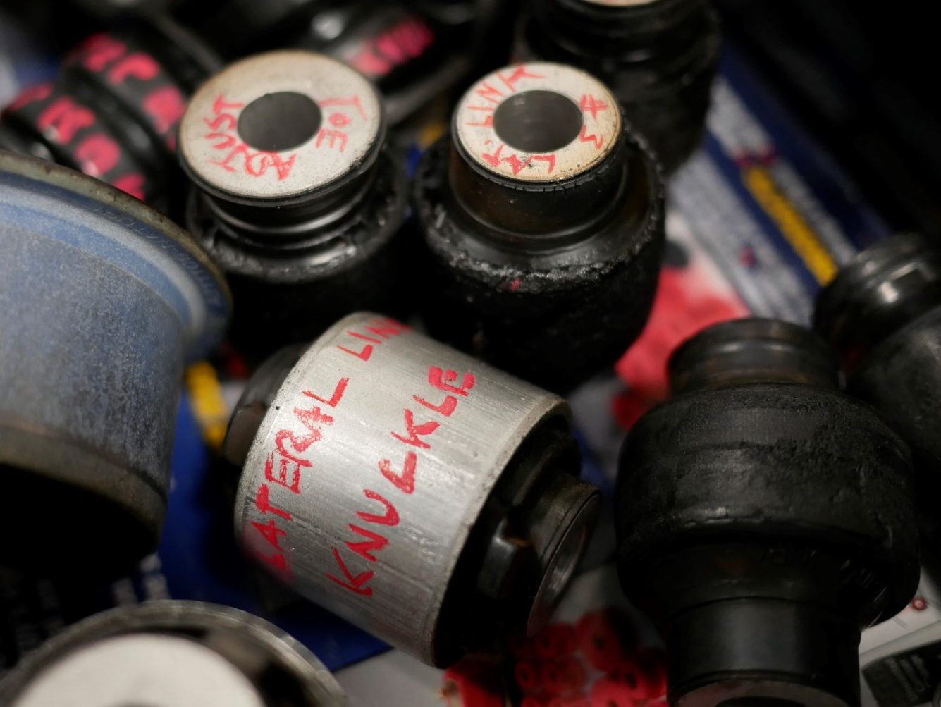

Tut vielleicht nix zur Sache, aber da sind ja überall irgendwelche Gummilager usw. in der Aufhängung, Lenkern usw.... könnten die vielleicht ausnudeln? und vielleicht wäre das hier interessant?
How to Install Polyurethane Bushings on the 2016 Mazda MX-5 MiataThis How-To guide steps you through installing Energy Suspension Hyper-Flex polyurethane bushings on the 2016 Mazda MX-5 Miata "ND".dsportmag.com -
