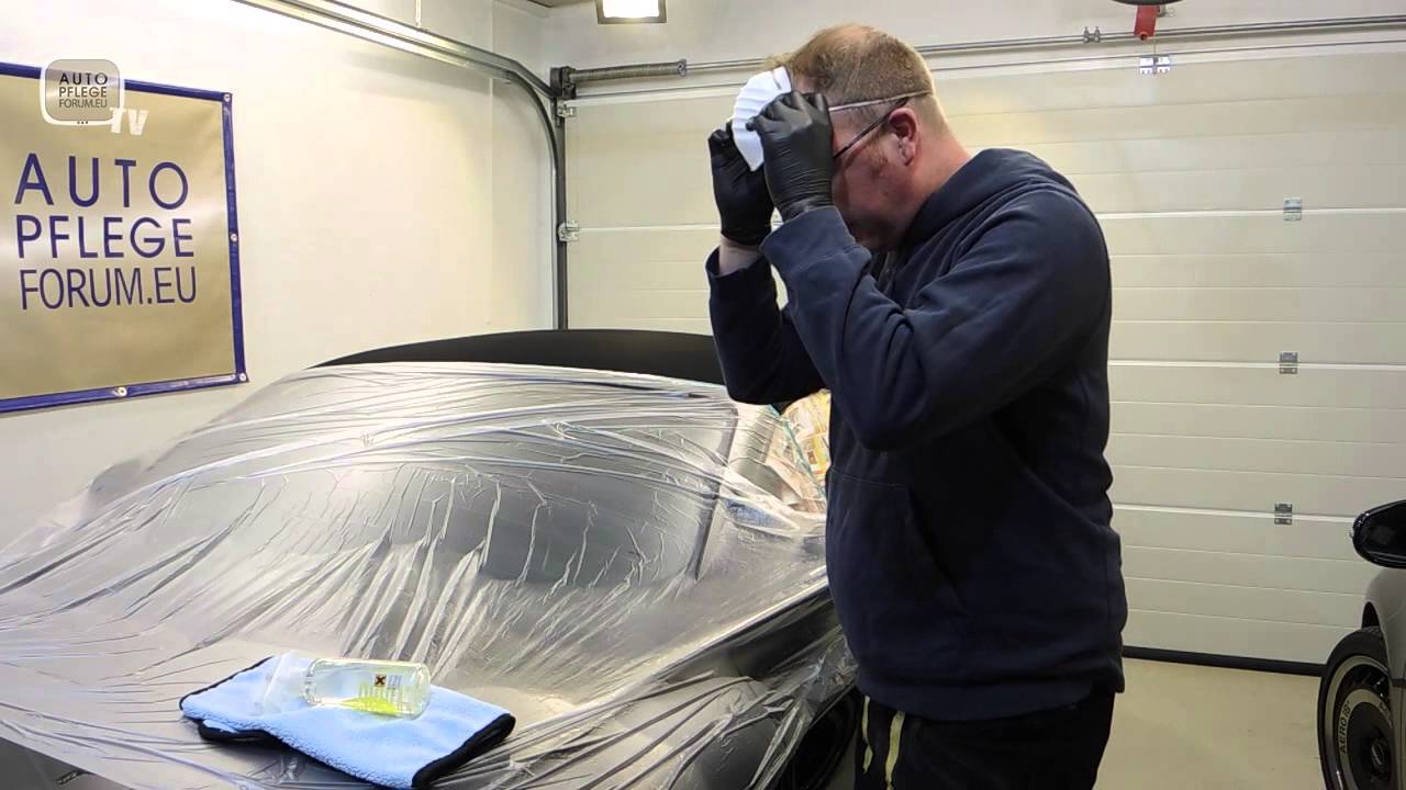

    Zum Thema Abkleben:
    Wenn ich allerdings dies hier bei Autopflege.net lese, dann würde ich auf jeden Fall abkleben:
    Gytechnic I1 Smart Fabric Stoffversiegelung nur in gut belüfteten Bereichen anwenden! Stets Handschuhe und Atemschutz tragen, um zu starke Inhalation zu vermeiden! Fläche vorher immer an versteckter Stelle auf Farbsicherheit prüfen!
    Mein Favorit ist weiterhin Fabric Guard 303: https://www.autopflege24.net/3…rd-stoffversiegelung.html
    Nicht ganz so zickig wie das Gyeon Fabric Coat bei der Verarbeitung.
    Bzgl. Abkleben hier ein Video aus dem Autopflegeforum, wo man sieht wie das Auto abgeklebt sein sollte (und genau so mache ich es auch :D )
    Gyeon Fabric Coat Q2 Verdeckversiegelung
    Hier wird genau erklärt, wie man die Gyeon Fabric Coat Q2 Verdeckversiegelung anwendet.Mehr dazu im Autopflegeforum.eu
    www.youtube.com
