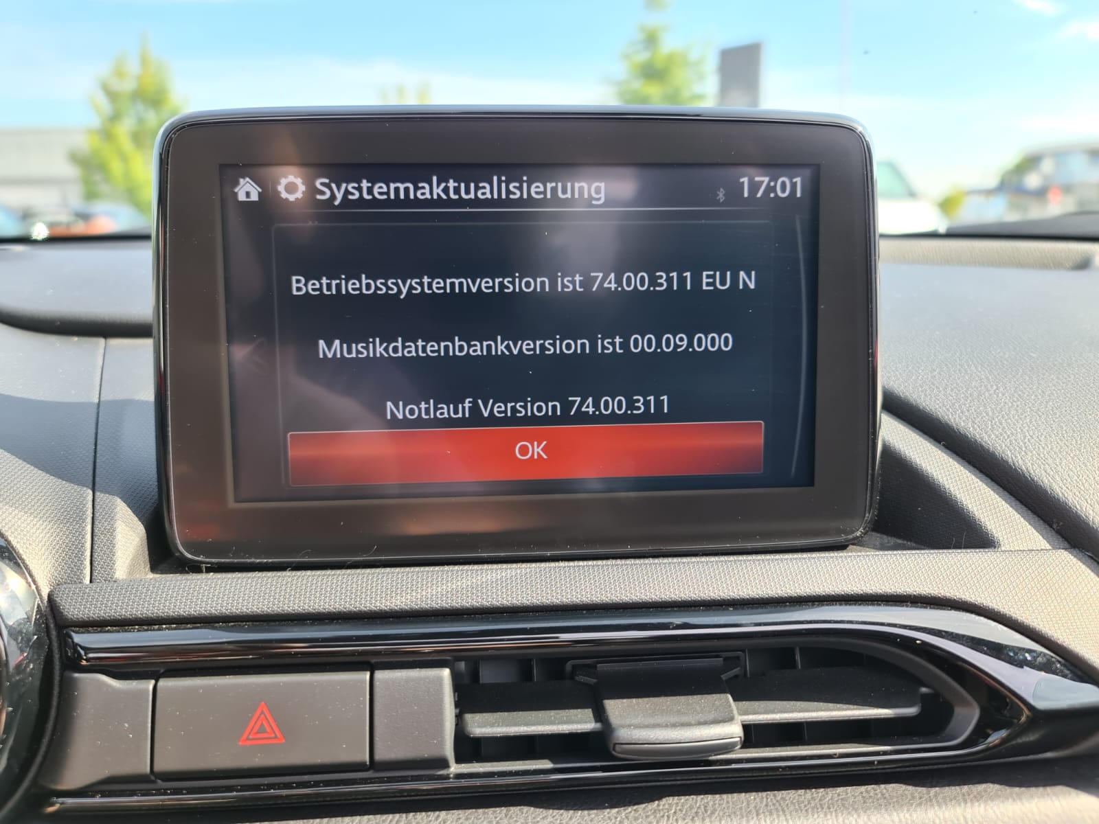

  • Heute kurzer Hand von 70.00.367A auf die akteulle MZD Version 74.00.311A geupdatet.
    Da ich Probleme mit der 70.00.367 und der Freisprechfunktion habe, bei einem Gespräch wechelte dieses sporadisch auf mein iPhone, hatte ich mich entschlossen die aktuelle Version aufzuspielen.
    Wäre sicherlich auch ein Reklamationsgrund gewesen. Da der MiXXer aber aus der 3 Jahres Garantie raus ist und ich keinen Bock auf Termin machen, hinbringen, abholen und hoffen das es auf Kulanz geht, hab ich's schnell selber gemacht. Dauer ca. ne Stunde Geduld :sleeping: haben aber dann ist es drauf.
    Bisher gabe es keine Probleme mit der Telefonie. Abwarten welche neuen Fehler jetzt eingebaut wurden. :)
    Wer es sich zutraut findet im CX-5 Forum unter dem Post #17 einen Downloadlink zur Update-Datei und einer Anleitung. Download-Link zum CX-5 Forum - Beitrag #17
