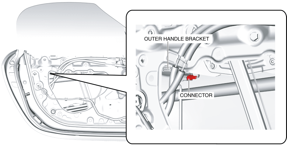

  • Wollte keinen extra thread eröffnen und weiß auch garnicht wo genau ich es zuordnen soll 😅
    Ich hab jetzt nach der Winterpause festgestellt das kurz bevor die Scheibe oben ist bzw Die ersten paar centimeter wo sie runterfährt auf der Fahrerseite Kratz/Mahl Geräusche sind wie wenn da n Steinchen in der Mechanik wäre. Hatte das schon mal jemand? 😅 überlege die Tage vllt mal die Tür Pappe abzunehmen und rein zuschauen so gut wie es geht
    Externer Inhalt youtube.com
    Hatte hier mal ein Video gemacht von den tollen Geräuschen
  • ich schätze du fällst in die erste Problembeschreibung zu den Fensterhebern:
    ABNORMAL SOUND DURING DOOR GLASS OPENING/CLOSING [POWER WINDOW SYSTEM] | 2016 ND Shop Manual
    < Previous Next > Diagnostic procedure < Previous Next >…
    www.hexorcism.com
    Die Türpappe muss abgebaut werden und wahrscheinlich erzeugt eine lose Schraube im Bereich des unteren Scheibenträgers (wenn die Scheibe ganz oben ist) dieses Geräusch.
