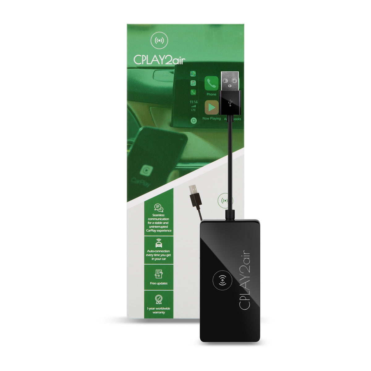

    hat jemand von Euch den Adapter für Wireless CarPlay "Carplay2air" beim MX5 ND im Einsatz?
    Ich habe seit einiger Zeit das Problem, das der Adapter immer wieder alle paar Sek die Wlanverbindung trennt, um sie dann wieder über Bluetooth aufzubauen und dann wird wieder getrennt.
    War schon mit dem Support in Kontakt, habe auch schon einen Adapter zurück geschickt und einen neuen bekommen, aber immer das Gleiche.
    Wollte nur mal hören, ob es da generell Probleme gibt mit dauerndem neu Verbinden von dem Adapter.
    MZD hat die neuste FW 70.00.367A ....
    Bei Kabelverbindung läuft alles wie gewohnt. Aber finde den Adapter halt sehr praktisch.... :(
