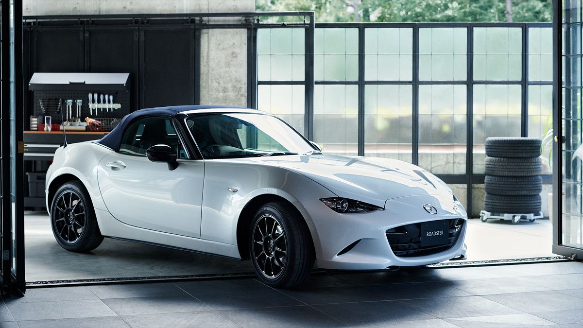

    マツダ・ロードスター全車種に採用される新技術「KPC」って何? 最軽量モデル「990S」など3つの新モデル登場
    マツダは12月16日にロードスターの商品改良を発表。「走り」特化の最軽量モデル「990S」、ダークブルーの幌と黒革内装を組み合わせた「Navy Top」、エレガントな新色をまとった「RF VS Terracotta Selection」を投入する。
    www.automesseweb.jp

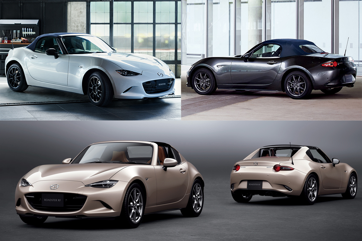

    コロナ禍で「ロードスター」が若者に売れる訳
    マツダ「ロードスター」が2021年12月16日に、年次改良を発表。それに合わせて、メディア向けにオンラインで説明会が実施された。新しくなったロードスターは、2022年1月中旬の発売を予定しているという。ロードス…
    toyokeizai.net
