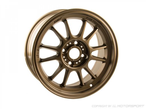

  • OZ Alleggerita HLT 7x17 ET30 passt
    Passt für alle Bremsen die es für den MX5 zu kaufen gibt ohne jegliche Einschränkungen.
    Ich glaube für den MX5 ist die größte Bremse (Aftermarket) 309/32 mm. Die Alleggetita 17" ET30 geht auch mit 345/32 (BMW getestet, ohne Probleme). ;)
