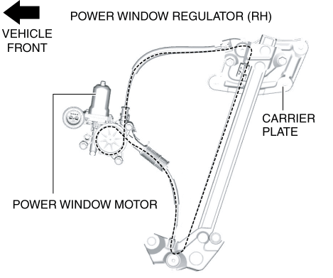

    Aber schon mal versucht die Scheibe hochzufahren. Danach die Batterie abklemmen. Beide Kabel an Fensterschalter anschließen. Tür schließen und und mit Schlüsselbart absperren. Dann wieder Batterie anklemmen. Vielleicht initialisiert und repariert sich dadurch wieder der Fensterheberschalter.
