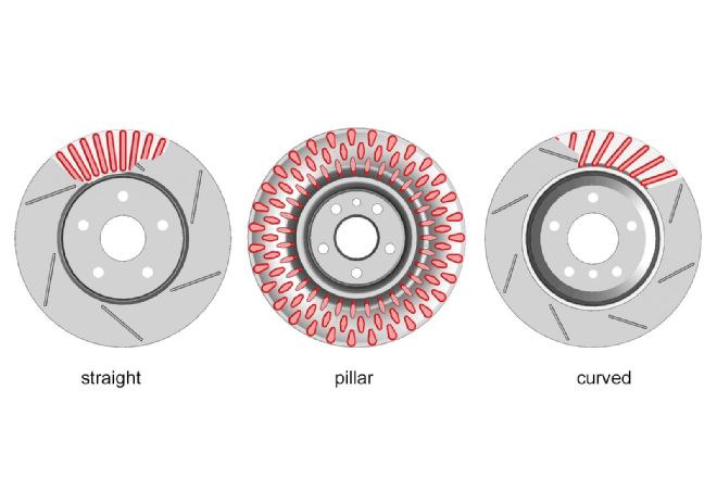

    Ich würde mir leichtere Bremsscheiben wünschen wenn die originalen verschlissen sind. Die Bremo z.B. müssten 500 Gramm leichter sein aber natürlich nur für die Bremo Bremse des Annivetsary passen.
  • FoxMcCloud Die Bremsscheiben der Brembo-Bremse (Anni/Abarth 124) passt auch auf die normale Bremsanlage vom G160/184. Die Scheiben sind dann (auch im Zubehör) hochgekohlt. Die eigentliche Geometrie und Lokalisierung der Reibfläche ist identisch, Topf und Innenbelüftung sind anders aber ohne Komplikation für den Einbau in Non-Brembos.

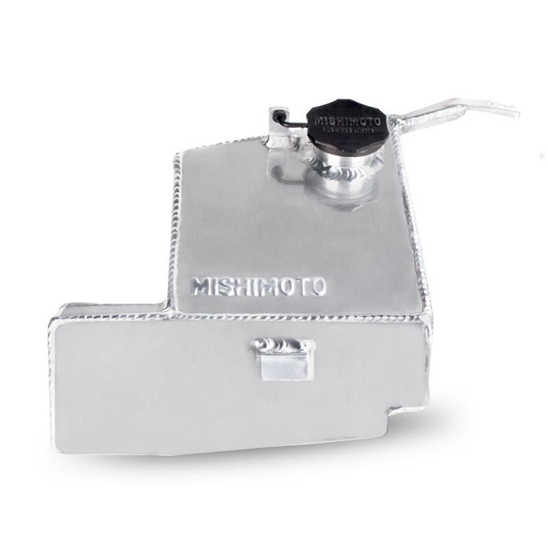

  • Wischwassertank durch kleinen Behälter ersetzen.
