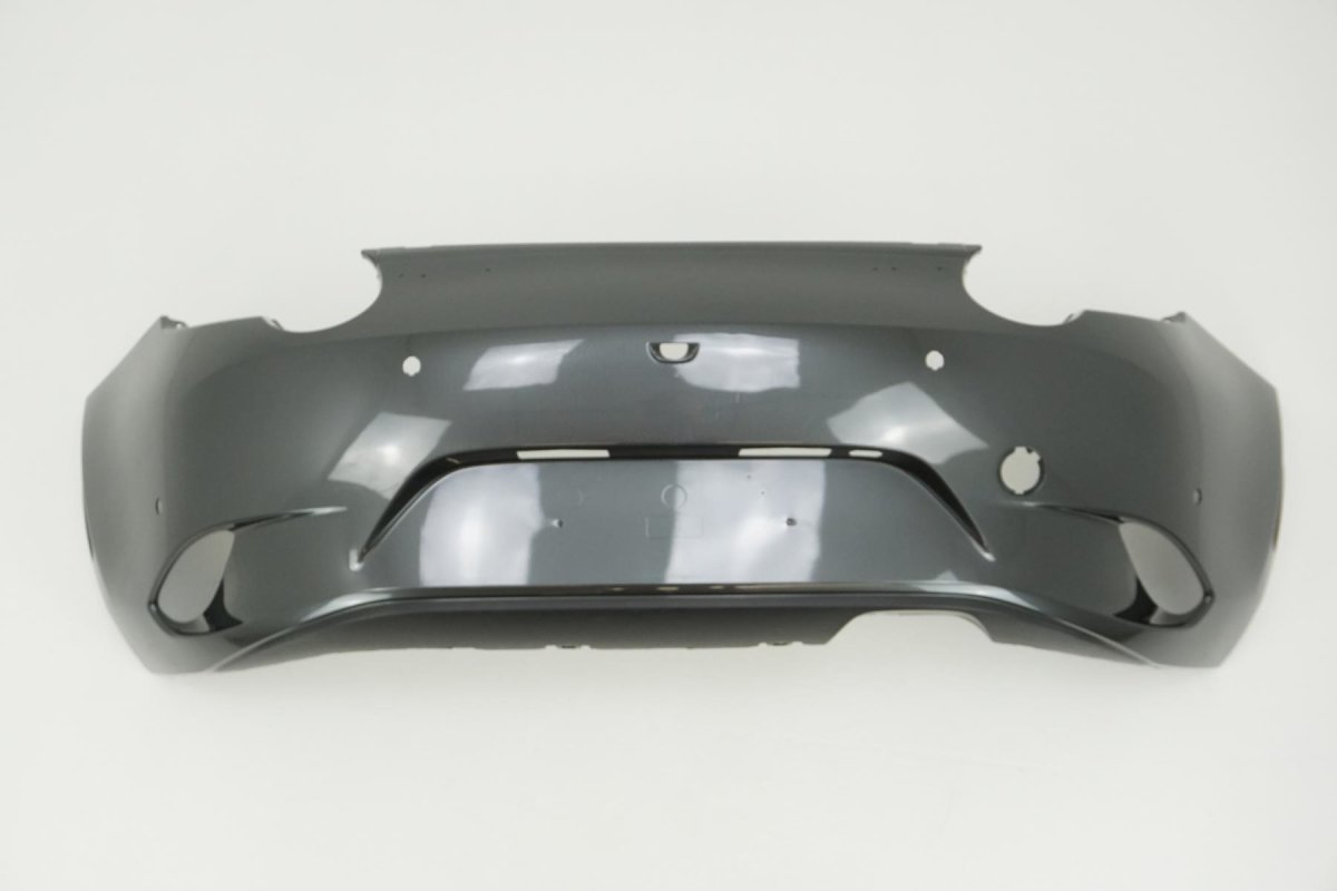

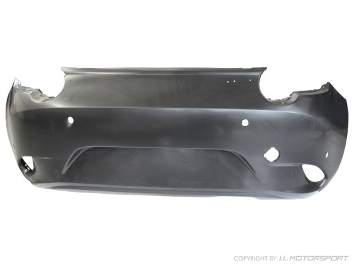

    Hier z.B. gibt es eine gebrauchte Heckschürze. Mit Öffnung für eine Rückfahrkamera. Also von einem Facelift. Das hat ja deiner nicht. Dann könntest du eine Kamera nachrüsten. Das geht relativ easy.
    Original Mazda MX5 Heckstoßstange Stoßfänger hinten ND6N-502B1 Neu, 249,95 €
    Original Mazda MX5 Heckstoßstange Stoßfänger hinten ND6N-502B1 Neu Gebraucht Hersteller: Mazda  Herstellernummer:  ND6N-502B1 Referenznummer(n):  ND6N502B1
    jj-motors.de
    Bei Ebay sind auch mehrere drin.
