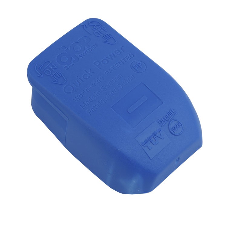

  • ich habe so einen billigen Poltrenner ohne Nacharbeiten oder Anpassungen bei mir seit Ewigkeiten eingebaut.
    Einfach die Stromleitung abklemmen, etwas nach unten drücken und in den Spalt zur Batterie den Poltrenner dazwischen klemmen. Mit original Batterie und dem losen Schutzmantel funktioniert es bei mir problemlos.

  • konnte den letzten Beitrag nicht mehr editieren. Aber ich habe heute noch Bilder von dem Trenner im verbautem Zustand gemacht. Als Info für die Zweifelnden gedacht...
