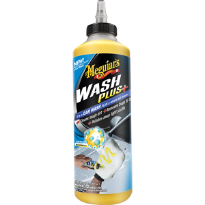

  • Alternativ mal Wash Plus probieren
    Wash Plus+ Shampoo - Meguiars DE
    Tiefenwirksame Schmutzbeseitigung schon beim Waschen
    www.meguiars.de

    - Wäsche mit Maguiars Wash Plus (könnte eventuell schon die Lösung sein)
    wenn dann noch nicht weg
