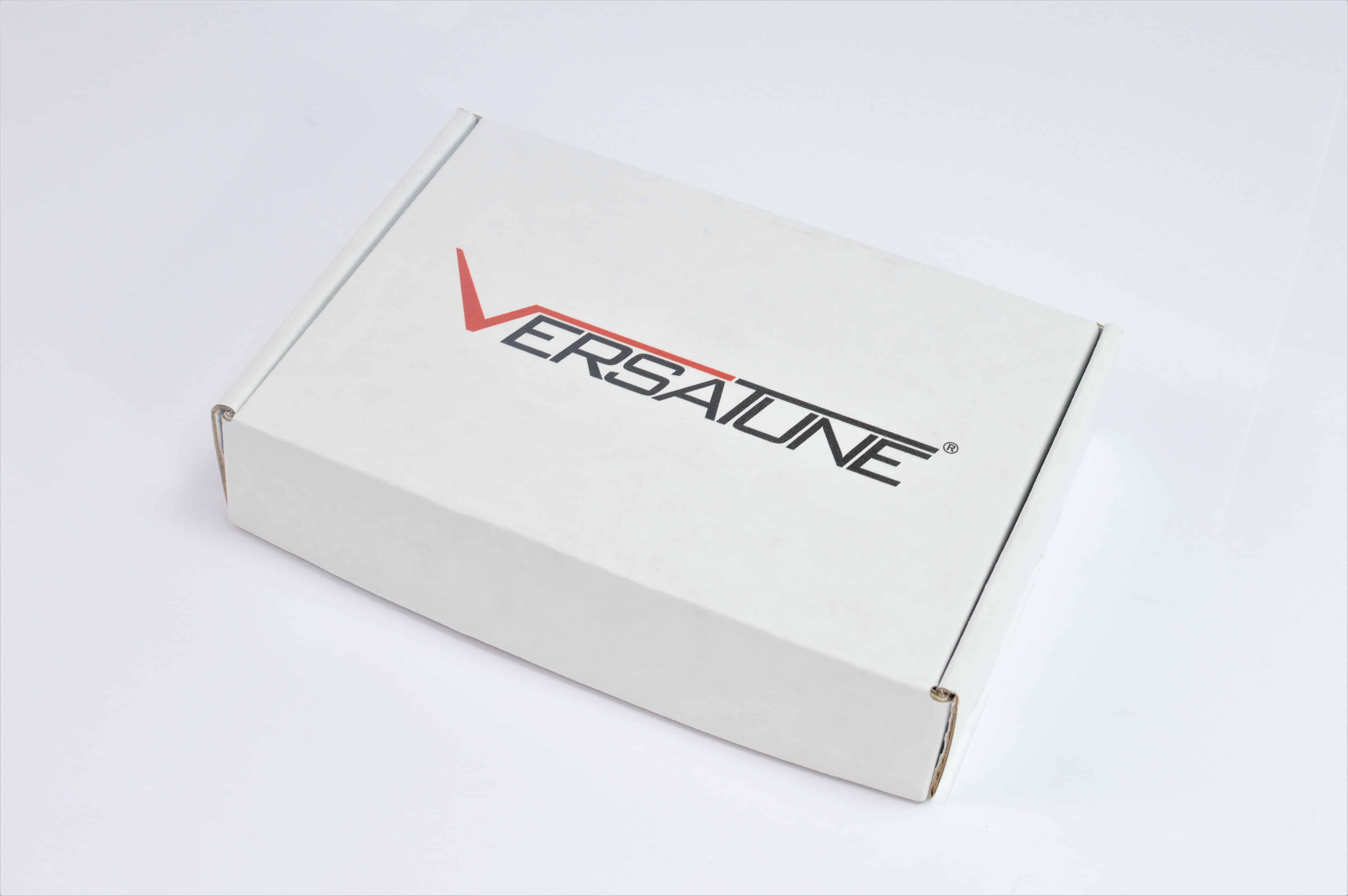

    Dem kann man entgegenwirken mit Software, aber ob man das machen will, muss jeder selber entscheiden. Und prinzipiell auch illegal, da die paar mehrpferdchen nicht eingetragen werden.
    Man hat dadurch mehr Drehzahl und auch ein besseres Ansprechverhalten durch Zündwinkel und Whatever.
    Kannst ja diesen Beitrag lesen: RE: Prüfstand G160 / G184
    Kann natürlich auch die Haltbarkeit des Moters reduzieren, aber frag 3 Leute und du bekommst 5 Meinungen.
    Versatuner Linzenz:
    Gen 4 Mazda MX-5 Miata 2.0l SkyActiv-G Tuning Software
    Tuning software for easy reflashing/remapping of the ECU. Includes an online tune database, tune editor, virtual dashboard, data logger, read and clear codes.…
    www.versatuner.com
    250USD oder 200USD bei Black Friday. Basismappings (incl. mehrdrehzahl und zündwinkel) includiert. Kabel und Windows Notebook benötigt.
    Alternativ kann man bei Fab9 oder SPS auch noch stärker optimierte Mappings kaufen (Sowohl reines Mapping, als auch incl. Versatuner Lizenz)
    https://fab9tuning.com/n1-tune…mazda-skyactiv-platforms/ (Mit 4 Anpassungen beim Zusenden von Logs)
    Versatune Package 2,0L MX-5 ND G160
    Dieses Komplettpaket passend für deinen MX-5 ND G160 2,0L besteht aus einer  VersaTuner Lite Lizenz , einem OBD Verbindungskabel und dem…
    sps-motorsportshop.com
