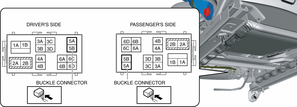

  • Man kann auch einfach den Stecker vom Gurtschloss unter dem Sitz trennen.
    Die Logik ist nämlich (open circuit) = angeschnallt.
    ...d.h. das Auto geht auch dann davon aus, dass da niemand sitzt und man keinen Airbag auslösen müsste, wenn auf dem Sitz ein Beifahrer sitzt? :/
    Piepton wegprogrammieren wäre doch noch etwas anderes und weniger radikal, oder?
  • ...d.h. das Auto geht auch dann davon aus, dass da niemand sitzt und man keinen Airbag auslösen müsste, wenn auf dem Sitz ein Beifahrer sitzt? :/
    Umgekehrt.
    Der Beifahrerairbag löst auch, wenn da niemand sitzt, oder beim Kindersitz, obacht!
  • Moment, Kopfinhalt neu verdrahtet - jetzt passt's hier auch.
    Stand da ja auch richtig, habe ich bloß (trotz mehrmaligen Lesens) falsch gedacht 😬
    Dann spricht dem natürlich nichts entgegen.
    Wie ist es mit den in den Sitzen integrierten Airbags? Bekommen die ihr Auslösesignal über denselben Stecker?
  • moin,
    ok, heisst der Beifahrer-Airbag ist weiterhin aktiv, auch wenn der Stecker für das Gurtschloss gezogen ist. Also erfolgt die Airbag-Aktivierung nur über die Sitzbelegungsmatte.
