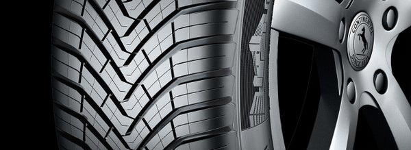

    Conti sagt dazu
    Reifenprofil
    Reifenprofilmuster erfüllen spezifische Fahranforderungen wie Bremsen bei Nässe oder Fahrverhalten auf trockener Fahrbahn.
    www.continental-tires.com
