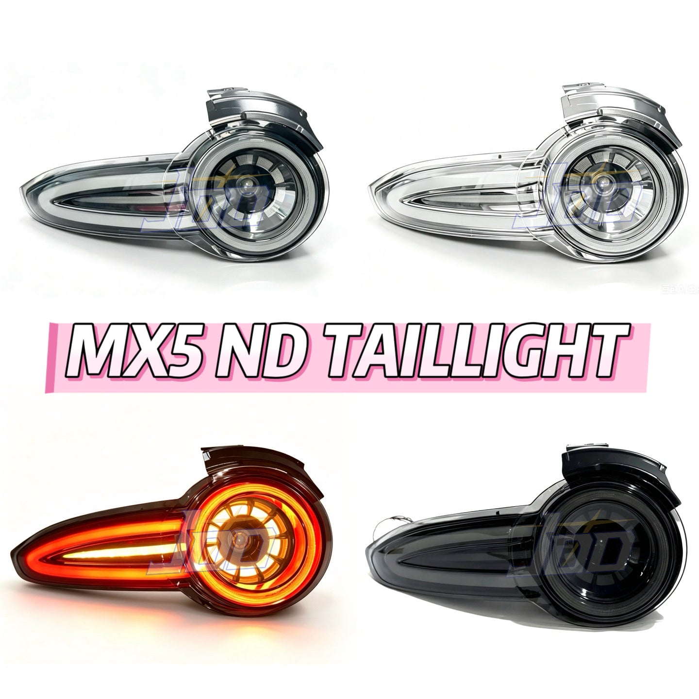

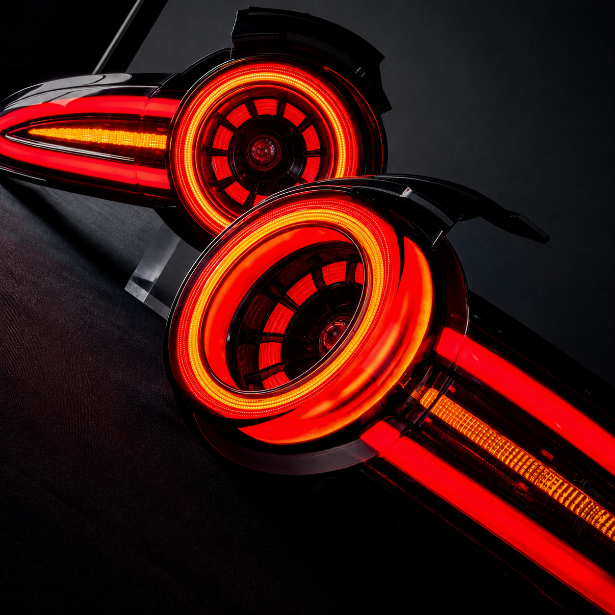

    ich wurde durch Markus Saccharosenhügels soziales Netzwerk auf folgende Heckbeleuchtungseinheit aufmerksam:
    soll wohl bei Carbonmiata kommen.
    Was meint ihr?
    Ich finde es schön, dass die nah am Original sind und die Formgebung der Rückleuchte nutzen.
    Dieses Turbinendesign erinnert mich auch etwas an den Nissan Skyline.
    Scheinbar wird das Ding auch unterschiedliche Beleuchtungslayouts bieten.
    Geht jetzt nur um den Austausch. Ich gehe mal nicht davon aus, dass die mit Prüfzeichen kommen werden.
  • Nein, sehen anders aus.
    Die in dem von dir verlinkten Thread beziehen sich ja auf die ND3 optik.
    Diese neuen kommen wohl demnächst erst bei carbonmiata im Shop.
  • Die blinken offenbar auch in dem kreisrunden Part, und kommen mit ner Abdeckung für den länglichen nach außen gehenden Teil der Leuchte, sprich man kann das dann theoretisch als kreisrunde Rückleuchte only fahren..

  • Lt. Herstelleraussage auf Insta kommen die neuen Rücklichter mit e-Kennzeichnung.
    Full LED Tail Lights Assembly For Mazda MX5 Miata ND 1 2 3
    All-New Miata ND LED Taillights Pre-Order • Retro full LED design, better than OEM ND3 lights • 2 switchable modes: JDM GT ring / ND3 full light • Plug &…
    jdmlight.org
