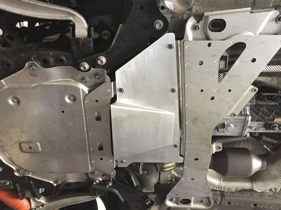

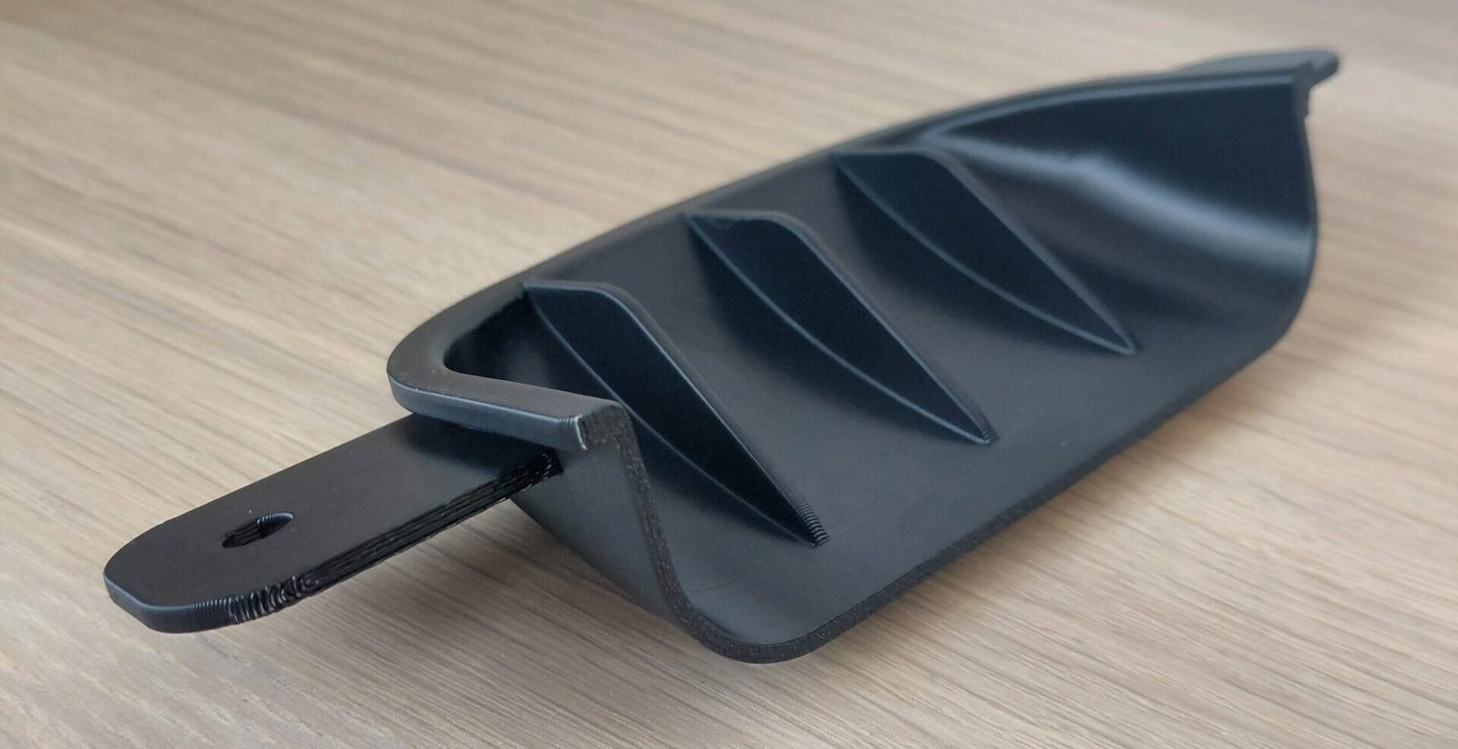

  • Der Gedanke ist nicht neu.
    Für jemanden der das ganze Jahr damit fährt, hätte ich Bedenken. Der Schmutz, der bei nasser Straße sammelt, die Vorderräder sprizen ziemlich direkt in die Hutze, lagert sich mit der Zeit auf dem Getriebe und auf den Abdeckungen ab. Ein verschmutztes Getriebegehäuse leitet die Wärme schlechter an die Luft ab als ein sauberes. Könnte mit der Zeit ein Nullsummenspiel werden. Ausserdem würde ich einen zusätzlich verschmutzten Geriebetunnel nicht wollen.
    Eine Montage ausschließlich für Tracks könnte sinnvoll sein, ein für Tacks geeignetes Getriebeöl wäre trotzdem die sicherere Variante.
    Mazda MX 5 RF G184 Homura EZ Dez. 2023, soul red crystal.
    Am 4.10.2023 in Hiroshima vom Montageband gefahren.
    Alles bleibt original 8) .
    2. Getriebe.
  • Meine Plastikabdeckung ist nach fast elf Jahren noch recht sauber und unbeschädigt. Soo im Wetter steht sie wohl nicht.
    Mir würde eher die reduzierte Bodenfreiheit Sorgen bereiten.
  • Ich denke nicht, dass eine Lufthutze entscheidende Vorteile im Vergleich zum Original bringt.
