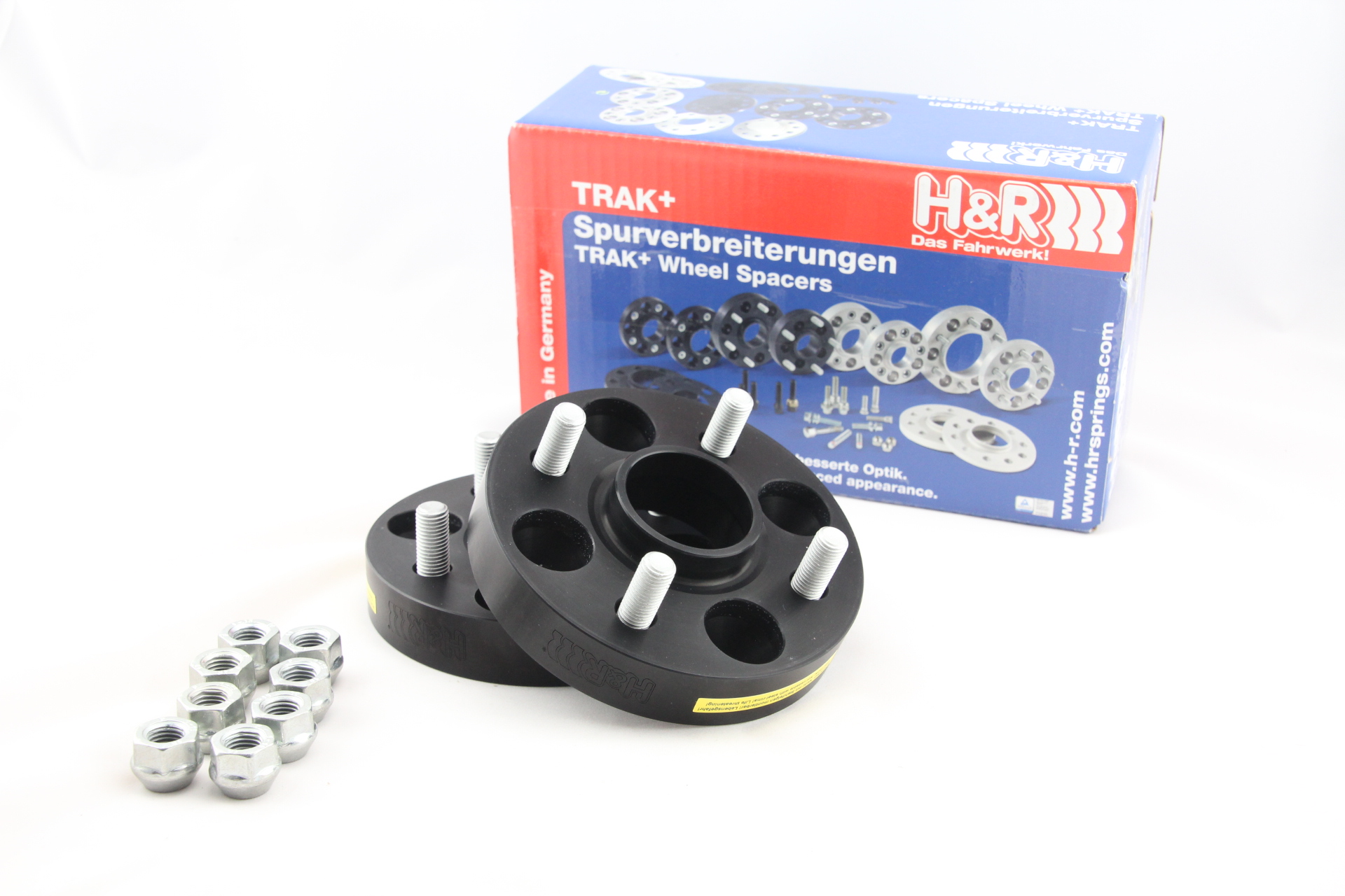

Du meinst sicherlich die 9mm Spurplatten zum Stecken. Die würden mich auch interessieren, hat die schon wer verbaut und kann etwas dazu sagen?
Zwischen Nabe und Felge legen -fertig. -> Quasi da 0815 Standardsystem.
Eintragen nicht vergessen. -
Achtung: Eventuell dumme Frage!
So wie ich verstanden habe, bringen "dickere" Spurplatten auch Stehbolzen von zuhause aus mit, damit die 6.5 Umdrehungen laut Gutachten erreicht werden.
Wie sieht das hier bei den 9mm aus? Ich denke, dass man in den 9mm keine Schraube versenkt bekommt (außer vielleicht ne kleine Ankerschraube), werden die 6.5 Umdrehungen mit den 9mm ebenfalls noch erreicht?
gibt auch 5mm Platten. Werden z.B. bei SPS öfter mal verbaut, wenn die dickere Bremse nicht unter die Felge passt.
