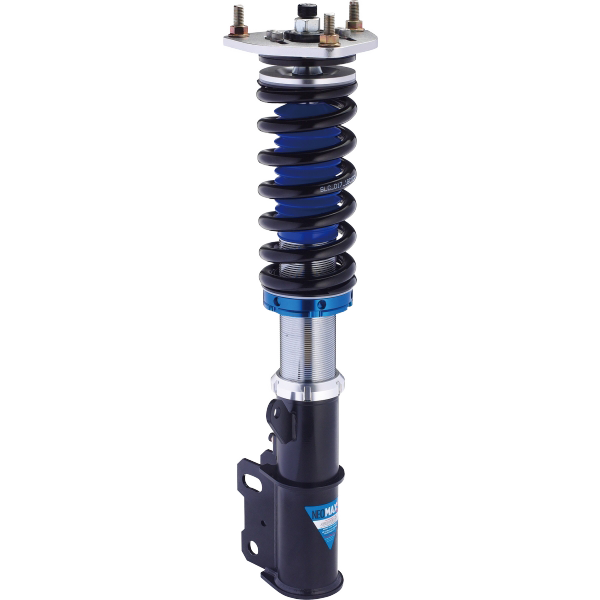

    Laut der Beschreibung im SPS und Zymexx Webshop hat das Silver Neomax S Federraten von 70/50. Hat sich da was geändert? Vielleicht möchtest du ja die Liste im ersten Beitrag anpassen.
    Gewindefahrwerk Silver's Neomax S MX-5 ND
    Beispielbilder! Eigens von Silver's Suspension in Kooperation mit SPS Motorsport entwickeltes Gewindefahrwerk für den Mazda MX-5 ND. Das…
    sps-motorsportshop.com
    LG, Wolfram
