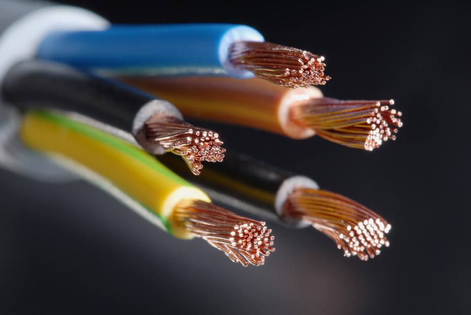

  • Meinte auch eher die Begrifflichkeiten.
    Der empfohlene Rechner nennt sich "Kabelquerschnitt-Rechner" unter einem Bild mit Einzeladerleitungen und im folgenden Text werden die Begriffe "Kabel" und "Leitungen" willkürlich vermischt, finde ich einfach sehr unseriös für ein sicherheitsrelevantes Thema.
  • ich habe einfach den erstbesten Rechner genommen, da die Formeln und Richtwerte, die dahinter stehen, afaik vom VDE stammen.
    Hier ein anderer, der vielleicht etwas seriöser wirkt
    Kabelquerschnitte und deren Berechnung
    Die richtige Wahl des Kabelquerschnitts ist immer wieder ein Thema für Fahrzeugbauer und Nachrüster. Deshalb möchten wir hier auf die wichtigsten Punkte, die…
    www.hoelzle.ch
    www.hoelzle.ch
    Mir ging es eben darum, dass man sich über den Kabelquerschnitt und die Anbindung ans Fahrzeug bei der doch ziemlich hohen Stromstärke ein paar Gedanken machen sollte
