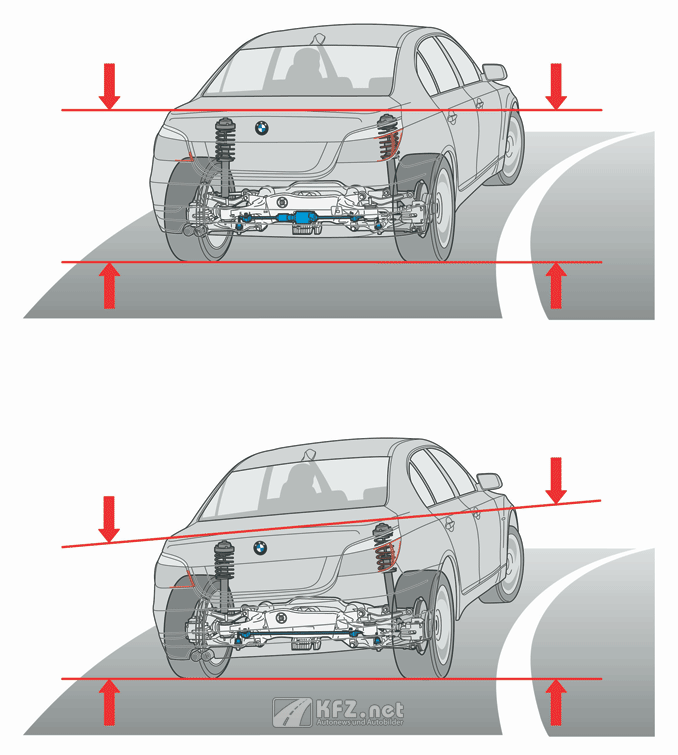

    kannst Du da auch etwas zu den Fahrzeugen mit dem integriertem Kinematic Posture Control System (KPC) sagen...lt. Mazda soll das System ja die Seitenneigung bzw. Rollbewegung in Kurven reduzieren und die Fahrstabilität verbessern...
