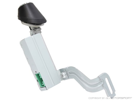

    Das glaube ich wiederum weniger. Wo sollte diese Antenne sitzen? Es gibt allem Anschein nach einen unterschiedlichen Antennenfuß für NDs mit DAB:
    MX-5 Antennenfuss DAB Antenne
    Original Mazda Produkt, Antennenfuss für Modelle mit DAB Radio. DAB steht für
    www.ilmotorsport.de
    Hab nochmal geschaut. DAB Pflicht ab Ende 2020.
    Und das hat Mazda selbstverständlich eingehalten, siehe oben.

    Die DAB-Antenne sollte doch ggf. eine separate sein die nichts mit der Antenne hinten auf dem rechten Kotflügel zu tun hat.
    Nein ist eine Antenne für UKW und DAB+. Das Signal wird im Antennenfuß gesplittet bzw. gefiltert. Deshalb hat der Antennenfuß für DAB+ auch 2 Pins an der Buchse.
