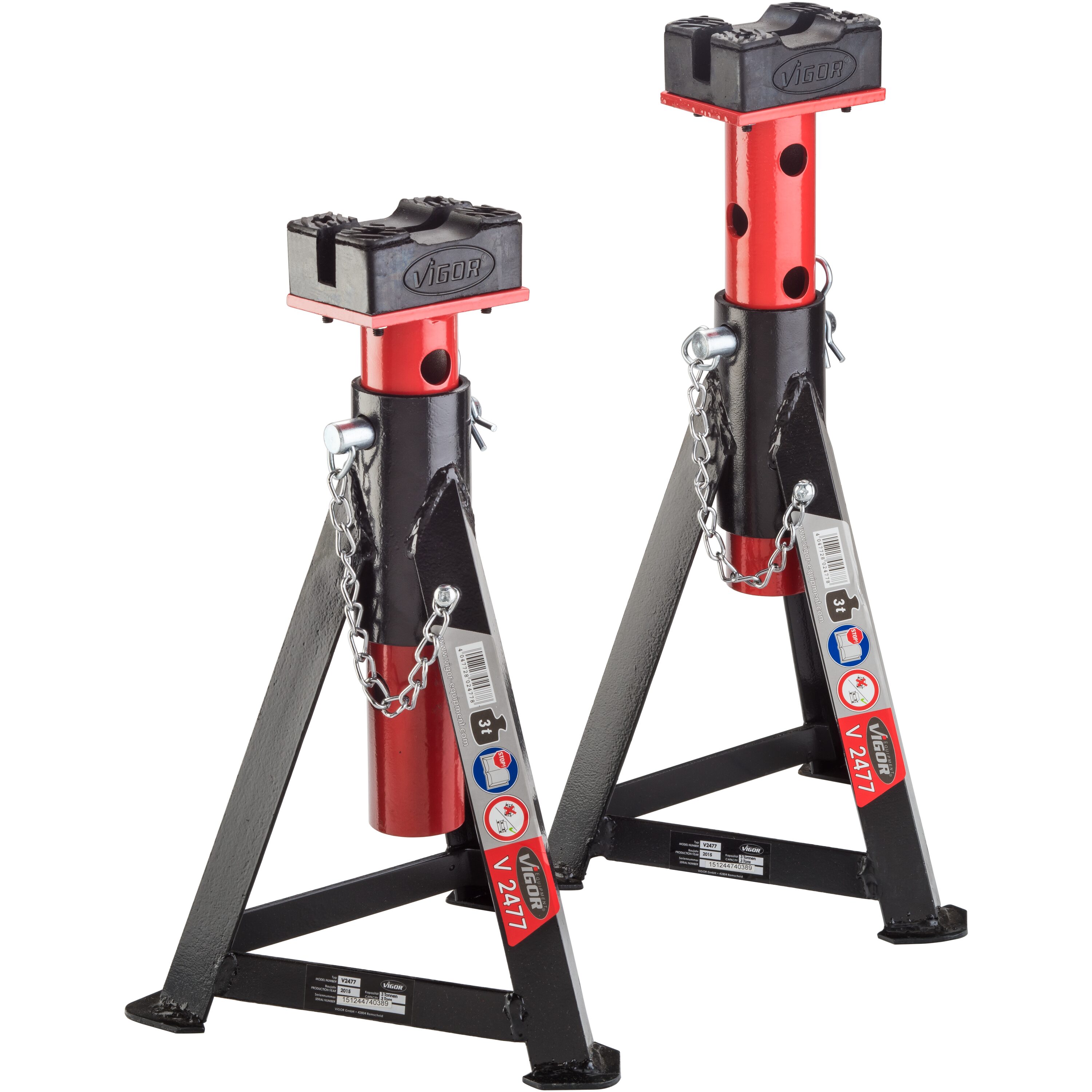

  • Kannst du so machen. Wichtig ist ein ebener und tragfähiger Untergrund. Unterstellböcke für den MX-5:
    Unterstellbock Satz 3 Tonnen
    z 5,2 kg pro Paar Tragkraft: 3 Tonnen Höhe 315 – 460 mm Tiefe: 230 mm Säulen-Stützböcke in mehrere Höhenpositionen verstellbar Großer…
    www.vigor-equipment.com
    Die haben eine schöne Gummiauflage und schonen die "Aufnahmen" am Auto.
    Zum Hochnehmen empfehle ich achsweises anheben unter Vorder- bzw. Hinterachsträger.
