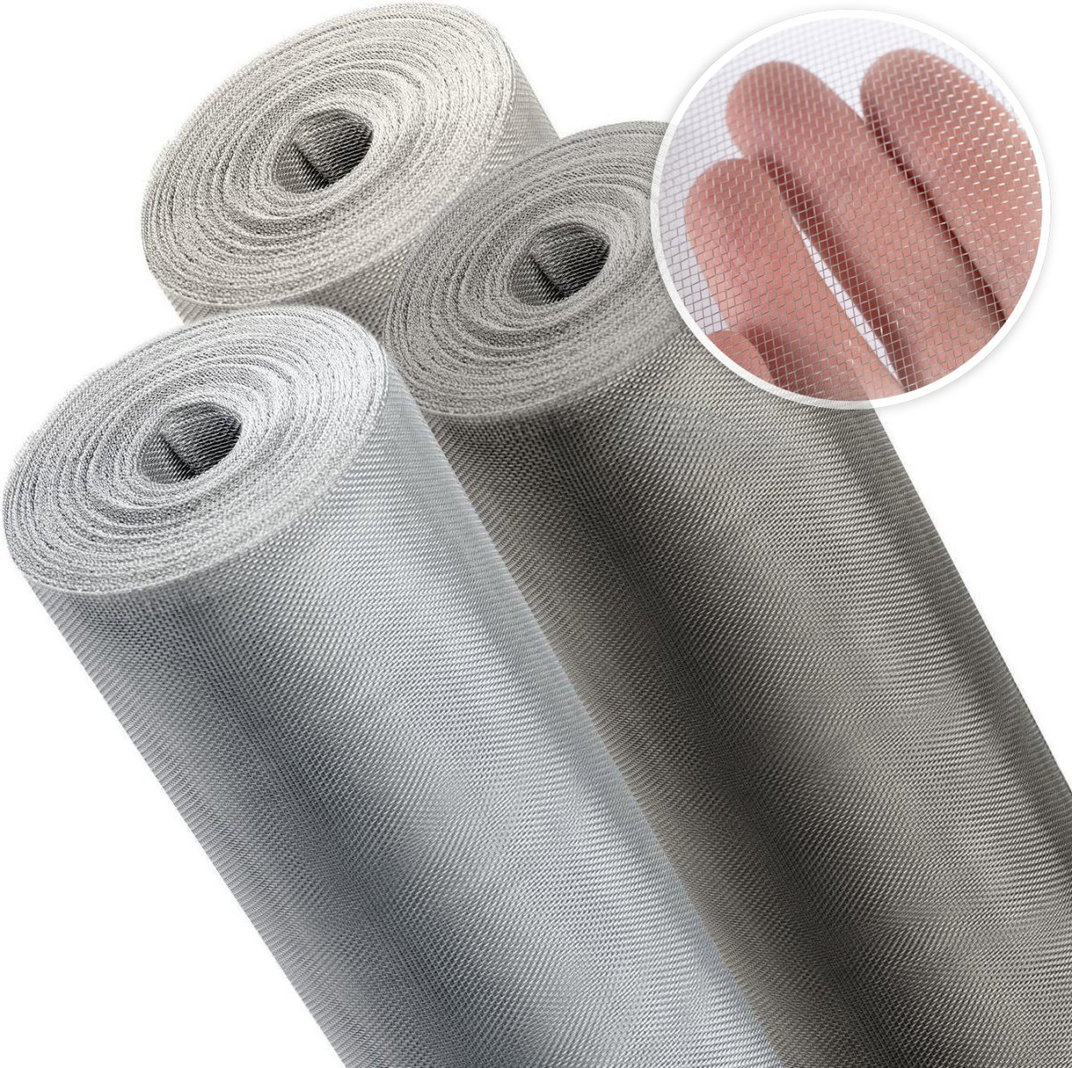

    hmm, theoretisch würde mir jetzt nur Edelstahl-Insektenschutzgaze einfallen, die aber natürlich hellgrau / VA-farbig ist. Vorteil entsprechend stabil, rostet nicht,
    relativ feinmaschig (nicht ganz so engmaschig für Standard-Insektenschutzgaze) auch als Schutz für kleinere Steine geeignet. Könnte man dann von Innen
    "irgendwo/irgendwie" mit kleinen Schräubchen direkt an den Grill/Frontschürze/Kühlergriff fixieren ...
    Metall Fliegennetz Meterware Online kaufen, 9,95 €
    Fliegennetz, Fliegengitter, Metallnetz, Fliegennetz meterware, Fliegennetz Edelstahl, Fliegennetz Aluminium
    deuklar.de
    ggf. einfach doppelt nehmen, etc. ... habe ich selbst noch nicht gemacht oder verarbeitet. Die Gaze für Lichtschachtabdeckungen wäre sogar noch dicker und etwas
    grobmaschiger ..

  • Ob das Fliegen/Lichtschachtnetz nicht etwas sehr feinmaschig ist? Das dürfte die Durchströmung/Anströmung der Kühler schon beeinträchtigen.
    An Lichtschächten habe ich die leidige Erfahrung gemacht, dass das auch nicht schön zu verarbeiten ist und ausfranst beim Zuschneiden.
