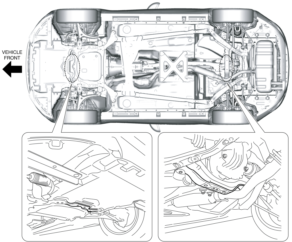

Meinen MX5 habe ich erst seit einer Woche. Demnächst sollen auch die Winterreifen drauf. Da ich eine klein Hebebühne in der Garage habe würde ich den Radwechsel natürlich auf der Hebebühne vorbehmen. Kann mir jemand sagen wo die genauen Auflage Punkte liege?
Wagenheber Aufnahme?
Am Schweller sind die verstärkten Stellen durch 2 Hubbel im Abstand von 7cm oder so hervorgehoben.
Schau mal bitte hier
Habe die Punkte gerade gesucht, danke für der Tip.
JACKING POSITIONS, VEHICLE LIFT (2 SUPPORTS) AND SAFETY STAND (RIGID RACK) POSITIONS | 2016 ND Shop Manual< Previous Next > WARNING: CAUTION: NOTE: WARNING: < Previous Next >…www.hexorcism.com -
Stimmt nicht, die Punkte am Schweller sind auch für Hebebühnen geeignet.
Und das sind meines Wissens nach auch die einzigen im deutschen Handbuch aufgeführten Stellen an denen angehoben werden darf.
Mit einer platten Bühnenaufname würde ich die Falze nicht belasten wollen, da braucht'ss schon geschlitzte Ansätze, so, wie die Mazda Wagenheber auch ansetzen. Die greifen ja auch neben den Falz.
