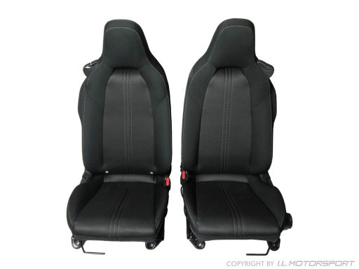

  • moin,
    das müsst Ihr jetzt mal ein wenig genauer definierten, was gesucht wird:
    A) vorh. Lederbezug runter, dafür Stoffbezug drauf, ggf. die Seitenwangen aufpolstern/Sitzfläche abpolstern = Sattler
    A2) Bezug auf Alcantara (rauer, weniger rutschig) anpassen = Sattler
    vielleicht hilft Euch schon, eine Probefahrt im Prime-Line mit Stoff-Sitzen?
    B) nur Standard-Stoff-Sitze, z. B. aus einem Prime-Line oder Center-Line verbauen (dann ohne Sitzheizung) aber mit Seiten-Airbag
    mit roter Naht:
    MX-5 Satz Stoff Sitze ND - links / rechts - rote Naht mit Seitenairbag
    Fabrikneue Teile zu einem Hammerpreis !!!!! Hierbei handelt es sich um eine begrenzte Anzahl Neuteile, teilweise ohne Verpackung. Sitze komplett mit…
    www.ilmotorsport.de
    oder mit grauer Naht:
    MX-5 Satz Stoff Sitze ND - links / rechts - silberne Naht mit Seitenairbag
    www.ilmotorsport.de
    C) Komplett andere Sitze, Schalensitze Renn-"Pole-Position", dann auch wieder ohne Sitzheizung und ohne Seiten-Airbag?
    Mit Anpassung der Stecker unterm OEM-Sitz (Sitzbelegung, Airbag). Ggf. dann auch ohne Sitzverstellung vorne/hinten.
    D) Nur Anpassung der Sitzhöhe mittels anderer Laufschienen am Fahrzeugboden? Dann ggf. mal bei Duke_Suppenhuhn nachfragen
    Grüsse gehen raus
    Gruni
