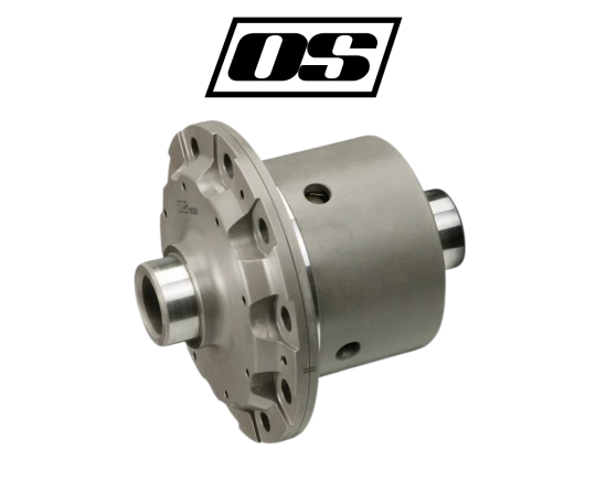

  • Dann solltest du evtl. spezifizieren was genau du bei SPS für 1200€ gesehen hast...
    Es gibt schließlich mehrere Arten beim 1.5er auf ein Sperrdifferential umzurüsten.
    OS Giken Super Lock LSD für Mazda MX-5 ND 1.5 L – Hochleistungs-Sperrdifferential
    Hochwertiges Sperrdifferential von OS Giken für den Mazda MX-5 ND 1.5 L (ab 2016). Mit patentiertem Druckring-Design, bis zu doppelt so vielen Reibscheiben –…
