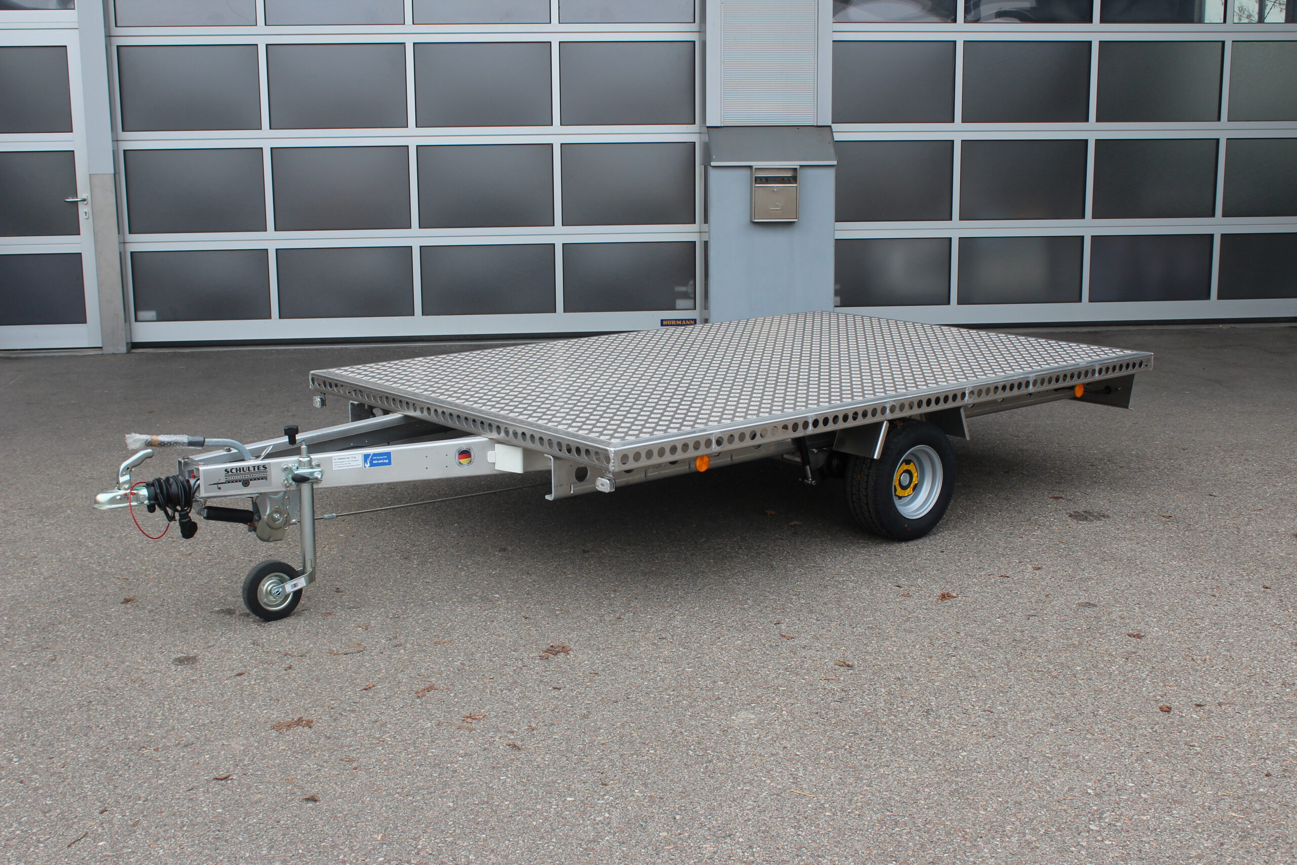

  • Als Idee möchte ich noch den UA300 von Schultes Metallverarbeitung in den Raum werfen
    UA300 - Transportanhänger Smart gesucht? ▻ Hier!
    UA300 - Transportanhänger Smart I Transportieren Sie Ihren Kleinwagen oder Ihre Gartenabfälle mit nur einem Anhänger ▻ Alle Infos hier!
    www.schultes-metallverarbeitung.de
    Ich habe den zum Motorrad-Transport und hatte auch schon mal einen Ur-Mini drauf. Den MX-5 noch nicht, aber ich denke, der geht auch. Den noch mit Stützen und verstärkten Rampen ausgestattet, hast du immernoch 1.200kg Nutzlast. Die Plattform-Länge von 3m sollte beim Radstand des ND (laut carwiki.de 2.310mm) auch kein Problem sein. Die Rampen haben eine Länge von 180cm, d.h. bei einer Ladehöhe von 56cm hast du einen Rampenwinkel von 17,3°. Bzw. es gibt auch Rampen mit 250cm Länge, da wären es dann noch 12,6°. Das sollte eigentlich schaffbar sein, oder?
    Ich bin mit dem Hänger SEHR zufrieden. Habe den seit nunmehr 10 Jahren und der sieht immernoch hervorragend aus. Nur das (extrem billige) Stützrad von Knott musste ich rostbedingt schon 3 mal wechseln und die Katzenaugen sind nach 9 Jahren zerbröselt aber technisch ist der Immernoch einwandfrei.
