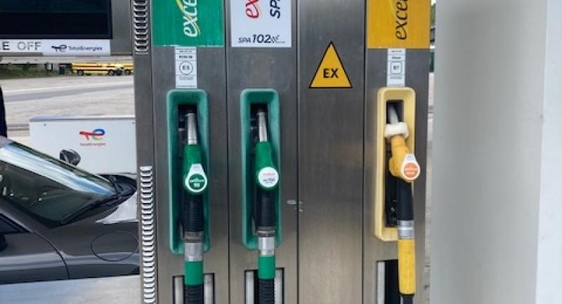

    3.64€ --- völlig krank. sind da Gold-Partikel drin?
    So wie ich gedacht habe, seitdem Juli 2022, bekommt man Rennsprit an der Spa Rennstrecke.
