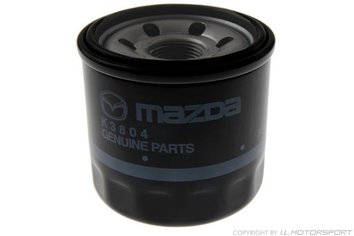

    Ich wollte zum Saisonstart Bremsflüssigkeit , Differenzial , Getriebe und Motor Öl wechseln.
    Welchen Ölfilter sollte ich mir denn kaufen?
    Den Originalen von Mazda PEO1-14-302B9A
    oder einen Filter aus dem Zubehör?
    GAFCOT hatte ja schon geschrieben , das für den ND ein spezieller Filter vorgeschrieben ist.
    Original Mazda für Skyactiv Motoren oder wenn Zubehör, dann wohl den Mann W6018.
    Der Unterschied zu den "normalen" Ölfiltern ist die fehlende Rücklaufsperre bei den "Skyactiv-Filtern". Aber ob das einen gravierenden Unterschied macht...

    Fahre seit zwei Ölwexeln den B6 Filter, ohne Probleme.
    Beim ND hängt der Filter, da sollte die Gravitation als Rücklaufsperre ausreichen.

    Angeblich hat der "Skyactiv-Filter" weniger Strömungswiderstand...

    Danke Euch :thumbup:
    Dann fahr ich zum FMH und kaufe den Originalen.

    oder hier direkt 2-3 auf Vorrat kaufen. Ich lasse den auch bei meinen beiden Mazda3 BNs (2017 Skyactiv) immer dranschrauben. Kaufe daher immer 5-6 Stck. und komme dann auch nur jeweils 2 Ölwechsel weit.
    MX-5 Ölfilter Original Mazda Japan
    Original Mazda Ölfilter für Mazda MX-5 TYP ND. Vom Hersteller vorgeschriebener Wechselintervall, alle 20.000 km jedoch mindestens einmal im Jahr.
