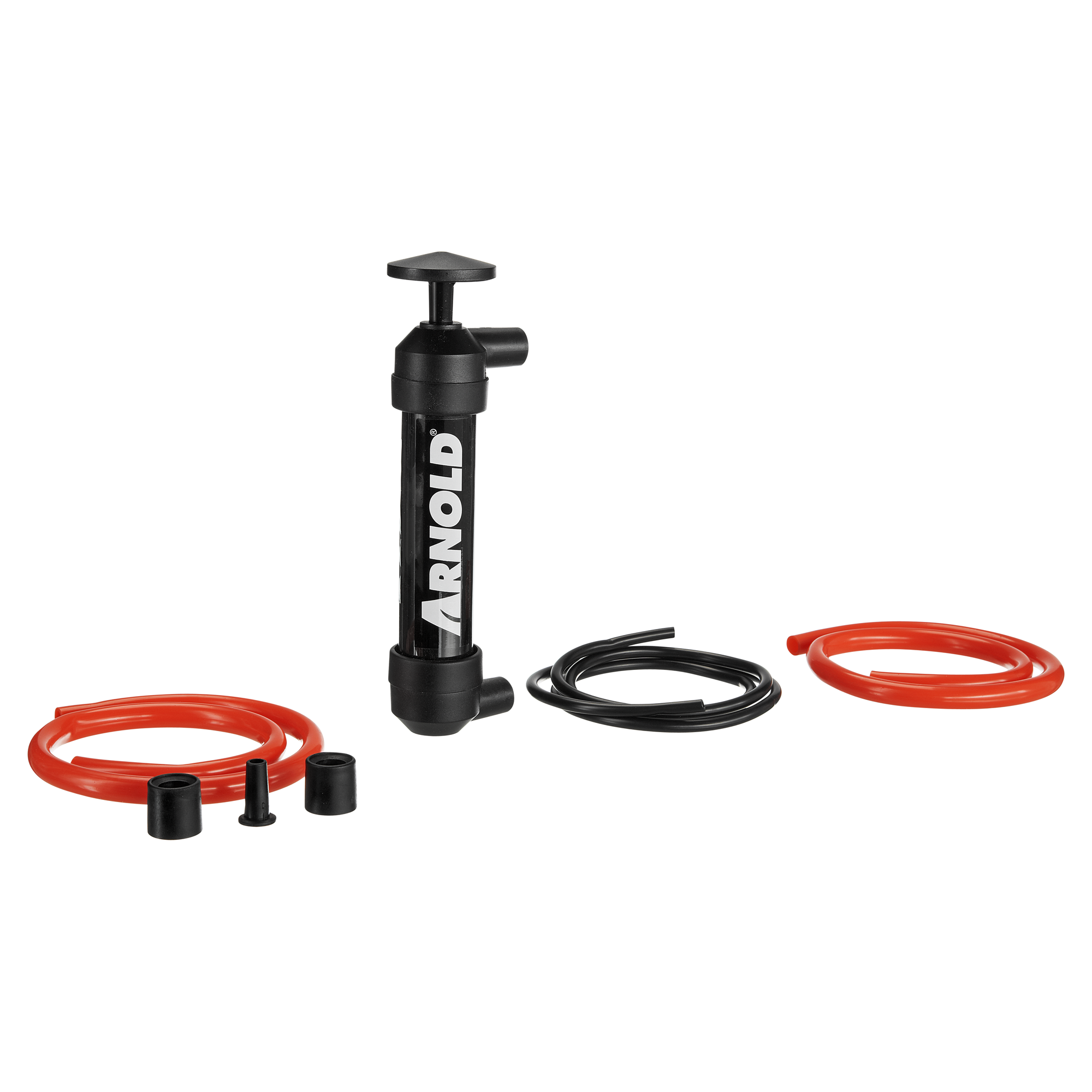

  • Funktioniert auch hiermit tadellos:
    Absaugpumpe
    toom.de

  • :thumbsup: Vielen Dank Jungs.
    Die Lösung mit Trichter und Schlauch ist genial!
    So werde ich das machen.
