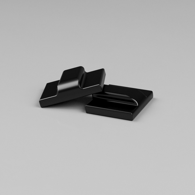

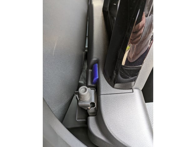

    Ich habe bei mir 3D gedruckte Keile reingeklebt, welche das Verdeck beim Schließen nach hinten drücken.
    Ich könnte dir zwar welche drucken, aber wenn der FotoLerche so nett wäre dies zu machen, dann wäre es vermutlich besser.
    Meine sind von ihm. Er hatte sich damals Zeit genommen, dass Design etwas zu optimieren und auch mit den Einstellungen für Infill und Co zu spielen, dass der Wiederstand sehr angenehm ist und das Verdeck weiterhin leichtgängi einrastet.
    Im Grunde genommen sehen sie aber so ähnlich wie diese aus, bloß mit Mittelsteg:
    Convertible Top Spacers MX-5 ND (Verdeckabstandshalter) by Adrian_Wee
    Print two of those and stick them left and right in the compartment where your convertible top rests, so that the two noses that allign the convertible top…
    www.thingiverse.com

    Bevor du mit irgendwelchen Spacern am Verdeck rumbastelst, würde ich erstmal zum Händler damit.
    Da es ja ein bekanntes Problem ist mit gefühlt 3 von 4 Autos mit ST, gibt es auch genügend Erfahrungen mit solchen Spacern.
    Meines Wissens nach auch durchweg positiv.
