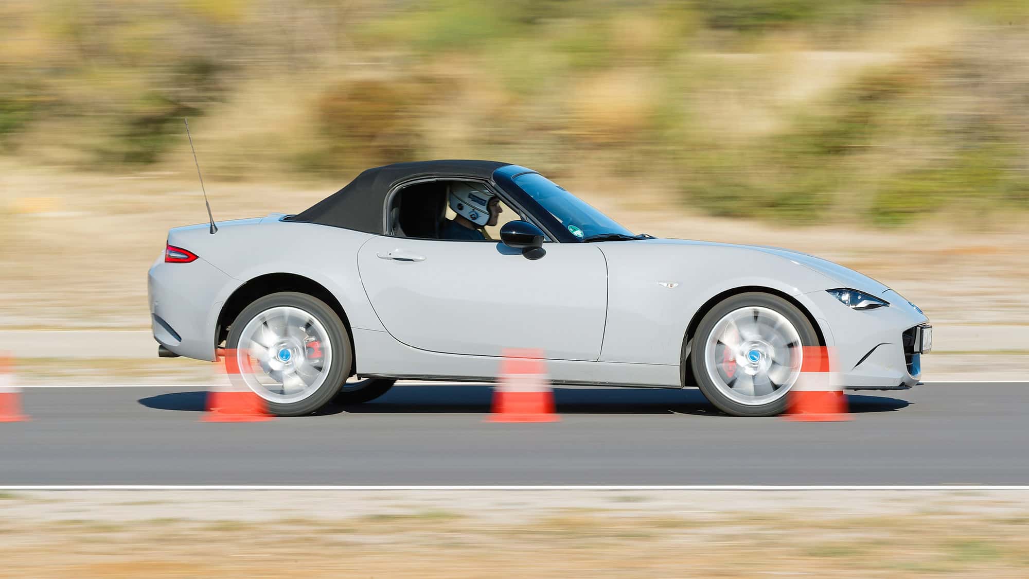

AMS Reifentest 205/45/R17 am MX-5
  • Warum ein Reifen ohne Maximalgrip besser sein kann: Sommerreifen-Test im Format 205/45 R17
    Leicht, direkt, kompromisslos: Kompakte Roadster wie der Mazda MX-5 verlangen nach Reifen mit Charakter. In unserem Test treten sieben Sommerreifen der…
