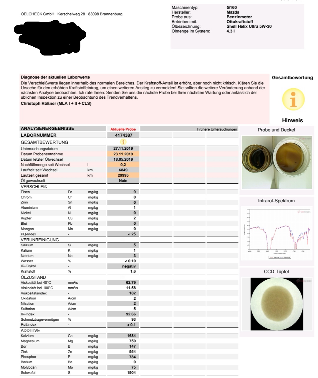

  • Wer sich für ein sehr gutes Motoröl der Spezifikation ACEA A3 interessiert und dies im Mazda ND G160 einfüllen will, der sei beruhigt: trotz recht sportlicher Fahrweise sehr gute Verschleißwerte!
    Aber Achtung beim Ölkauf im Internet: es gilt auf vertrauenswürdige Händler zu achten! Viele Informationen auch hierzu im oil-club ..
    Shell Helix Ultra 5W-30 - Mazda MX-5 ND G160 - 6849km - Ölanalysen und Ölanalytik für Motor und Getriebe
