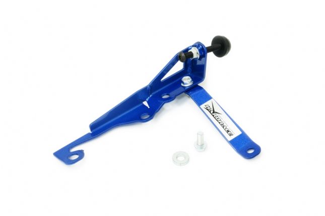

    Hat ggf. jemand auch solch eine Hauptbremszylinder-Abstützung montiert?
    Hilft das zusätzlich auch noch neben Stahlflexleitungen und anderen Belegen, Scheiben oder Bremssättel. Was sagen die Track-Racer?
    Gut: Ja/Nein/Placebo-Effekt?
    Hardrace - Bremszylinder-Stütze Mazda MX-5 ND
    Bremshauptzylinder-Stütze Mazda MX-5 Miata Die HARDRACE Bremshauptzylinder-Stütze bietet zusätzliche strukturelle Unterstützung gegen Verformung…
    sps-motorsportshop.com
    Ich habs nicht verbaut und kommt auch für mich nicht in Frage.
    Ich glaube beim Season-Opening 25 beim Ernst waren 2 NDs dabei die solch eine Abstützung verbaut hatte. Eine Anni vorne an der Einfahrt, waren das ggf. die beiden NDs die auf der Rückfahrt verunglückt sind? Hier war aber die Bremszylinder-Stütze direkt der fetten Domstrebe vom Hersteller ??? mit verbaut.
    Grüsse gehen raus
    Gruni

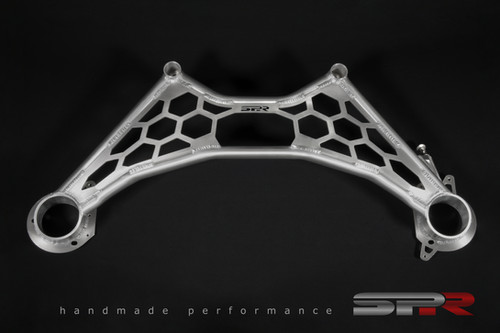

  • Gruni
    Meinst du vielleicht die fette Domstrebe von SPR
    Domstrebe Mazda MX 5 ND | SPR Germany - handmade performance
    Lieferzeit: nach Auswahl der Produktoptionen sichtbar.Ohne Zeitangabe: sofort lieferbar
    www.spr-germany.com
    Habe ich nicht verbaut, und somit keine Erfahrung :)
