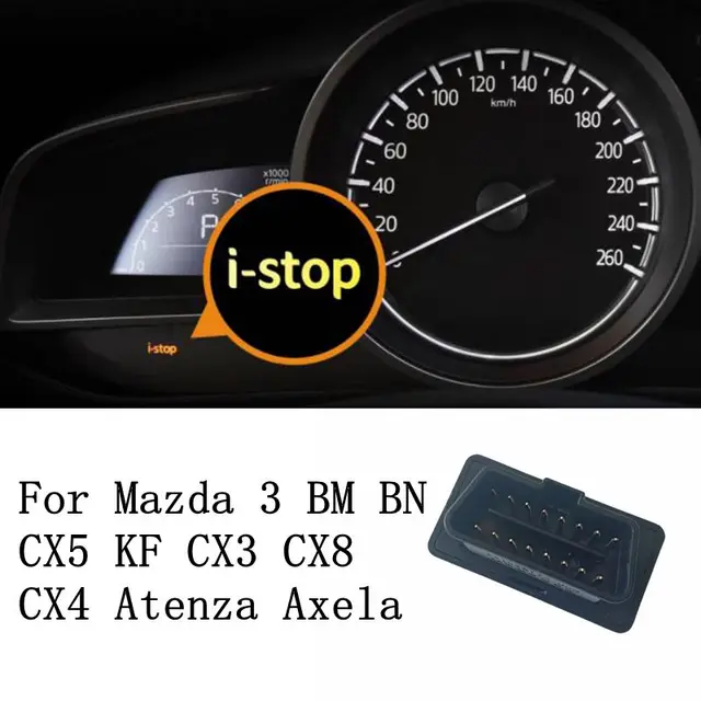

    Es gibt auch ein Produkt, dass du in den OBD Port steckst und der kurz nach Motorstart das Start-Stopp ausschaltet. Das kostet paar Euro und funktioniert in 99 von 100 Fällen.
    Wenn du es über die Zündung machst, dann wird das nicht funktionieren, oder?
    Kann man beim ND3 die Start-Stopp Automatik ausschalten bevor der Motor an ist?
    Mein aktuelles Fahrzeug: Mondsteinweißer MX-5 ND2 RF G184
  • Es gibt auch ein Produkt, dass du in den OBD Port steckst und der kurz nach Motorstart das Start-Stopp ausschaltet. Das kostet paar Euro und funktioniert in 99 von 100 Fällen.
    Ich hab den hier, da steht aber nur bis BJ 2022
    Motorstartknopf, OBD-Start-Stopp, behindertengerechter, i-Stopp-Aus-Schalter, für Mazda 3, BM, BN, CX5, KF, CX3, CX8, CX4, Atenza, Axela-Tuning
