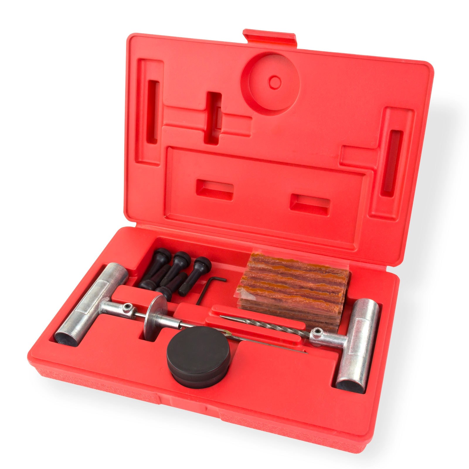

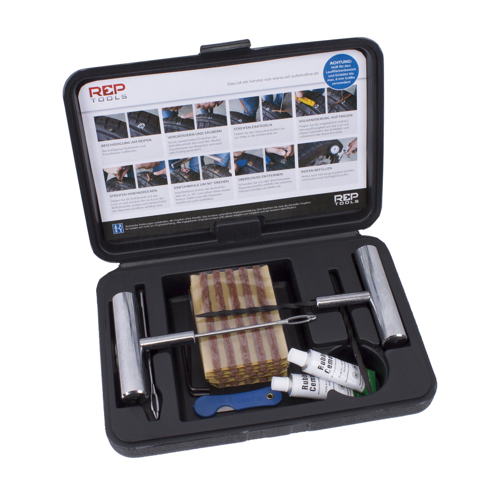

  • Würde ich mit Reifenreparaturset selber machen.
    Dicht wird's bestimmt und wenn keine Stahlbänder gerissen sind, wird's auch nicht ausbeulen...immer ein Auge drauf haben, ansonsten neu...

  • Nein, mit einem von außen eingezogenen Reparaturgummistreifen passiert nichts. Auch wenn der vorher mit Vulkanisiergel behandelt wurde. Habe das bereits 3x selbst gemacht, null Probleme.
  • Kazari24
    Ich stimme dir zu.
    Habe ich selbst vor 3,5 Jahren im Familienauto (Dacia Duster) gemacht und fahre seitdem problemlos damit. Der Reifen hält die Luft genauso gut, wie die anderen drei.
