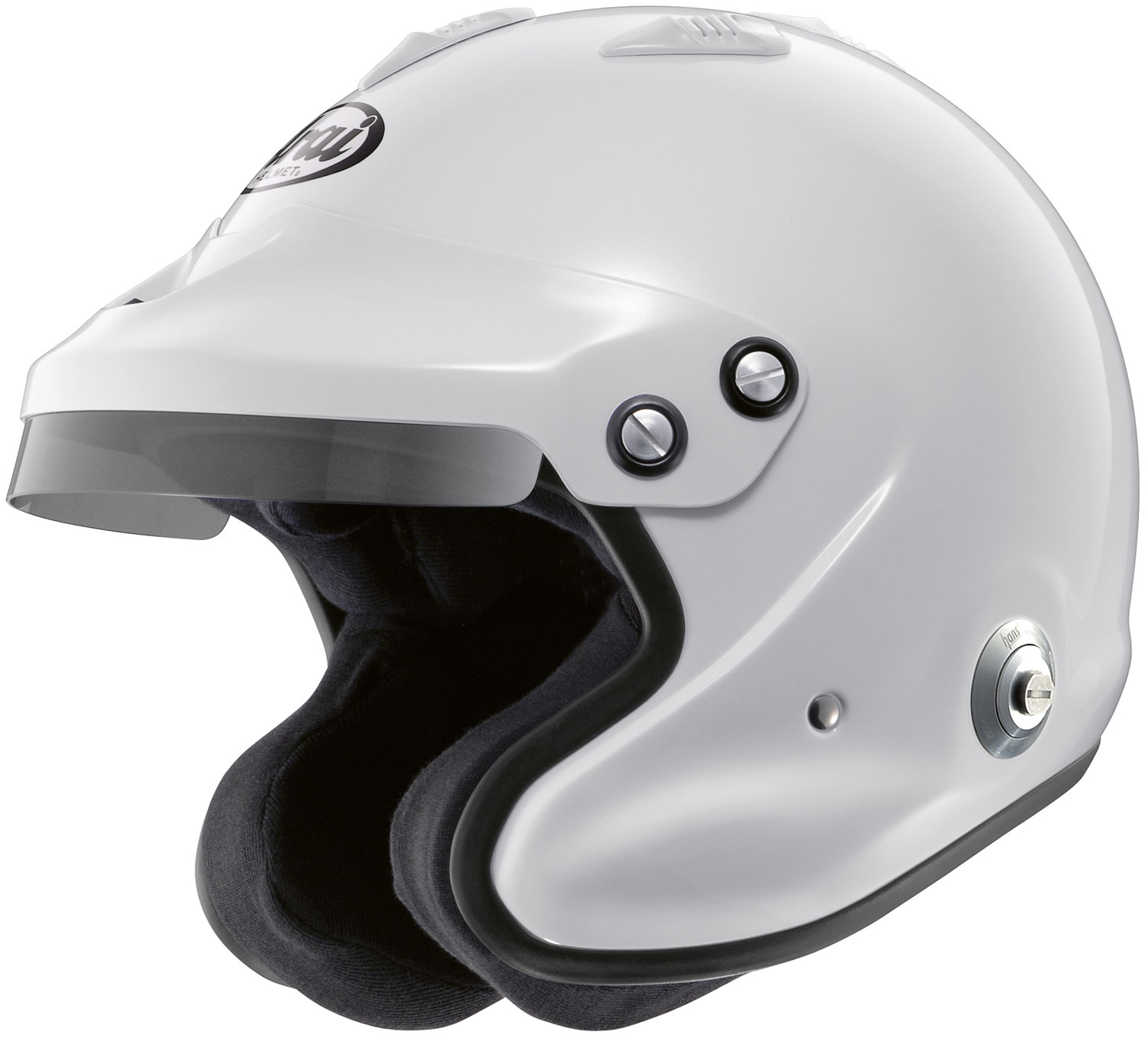

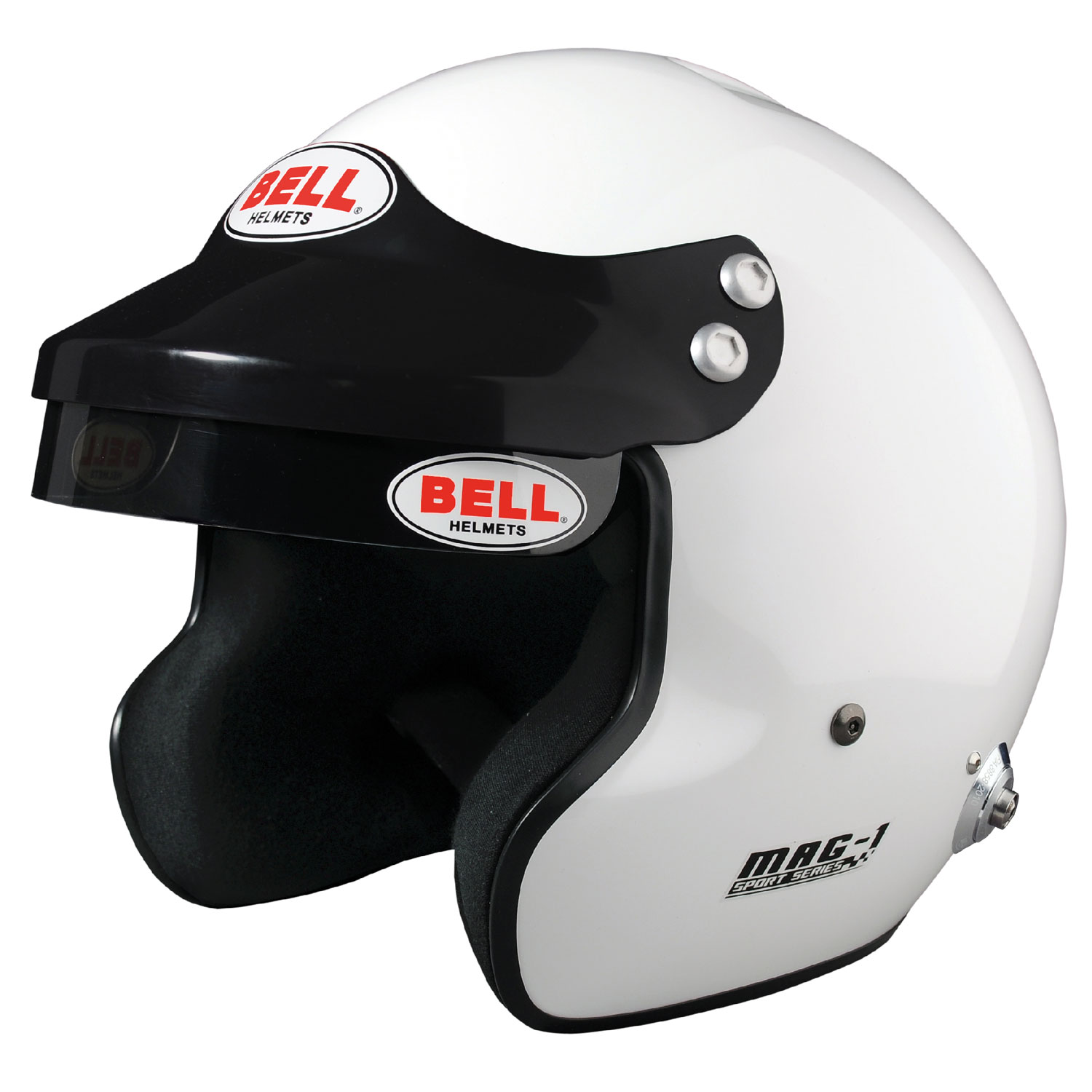

  • Was auch wieder für einen Jethelm spricht. Damit geht es deutlich besser mit Brille und man sieht und hört mehr. Für mich im Auto wichtig.
    Aber natürlich prüfen, ob Cabrio und Jethelm zulässig sind.
    In Groß Dölln zum Beispiel ist ein Integralhelm bei offenen Autos vorgegeben. Nix Jethelm. Sonst hätte ich mir auch einen gekauft.
