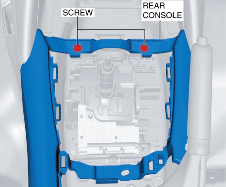

  • Am Becherhalter selbst gibt es nichts, was knarzen kann. Die Teile sind aus weicherem / flexibleren Plastik und sehr solide gebaut. Aber das Teil mit den 2 Klappen / Öffnungen, wo die Becherhalter befestigt werden, ist aus sehr hartem Plastik und hat bei meinem auch ein bisschen genervt, auch wenn kein Becherhalter drin war.
    So sieht das Teil aus: https://www.mx5manual.com/page.html?docid=SM356226
    Du musst nicht mal die Mittelkonsole komplett ausbauen um dran zu kommen, sondern nur die Mittelkonsole von hinten rausklipsen und anheben.
    Ich habe von dem Teil die obere und untere Hälften getrennt (werden mit 4 kleinen Plastiktabs aneinander befestigt) und dazwischen dünne Schaumstoffklebeband geklebt, damit die Häflten keinen Spielraum mehr haben. Dann oben drauf außenrum nochmal dickere Schaumstoffklebeband, damit die Mittelkonsole drauf drückt und das ganze Teil fest hält.
