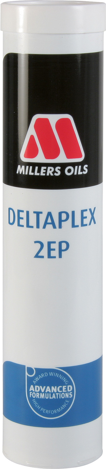

  • Welches Fett würdet ihr für die Gleitstifte empfehlen? Das erwähnte Plastilube macht auf mich den Eindruck, dass es mit der Zeit austrocknet und verharzt. Tut es jedenfalls in der Anwendung als Antiquietschpaste zwischen den Plättchen auf der Rückseite der Bremsbeläge.
    Nimm das Millers Deltaplex 2EP
    Mit dem habe ich schon an meinem alten MX3 extrem positive Erfahrungen gesammelt.
    Millers Oils Deltaplex 2EP Schmiermittel
    Millers Oils Deltaplex 2EP Schmiermittel | Hochwertiges Hochdruck-Schmiermittel von Millers Oils für den universellen Einsatz.
