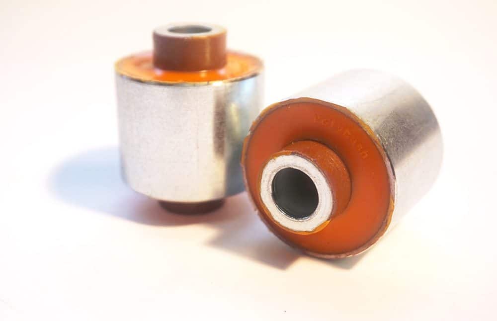

  • Hier zB:
    27AL ORANGE - Polybush
    124 Spider (348) (2016-On), 124 Spider (348) (2016-On), MX5 MK4 (ND) - Front Shock Absorber Bush & Rear Hub to Toe Arm Org
    www.polybush.co.uk
    Bei BBR Gti wird der "Klapperfall" tatsächlich sogar für die Vermarktung der PU-Buchsen angeführt.
    Kann natürlich auch ein Grenzfall sein:
    Schon leicht "erweichte" Buchse iVm. unzureichend durchdachtem Dämpferdesign. Das kann dann mE. schon beidseitig auftreten.
