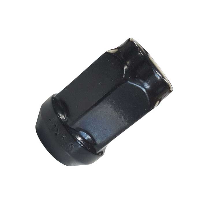

  • Ich hab noch Restbestände aus meinen Gewerblichen Zeiten da. Muss allerdings dazu sagen das diese irgendwann ausbleichen wenn das Eloxal zu viel Hitze abbekommt. Halten tun sie jedenfalls ich selbst fahre mit denen Jahr für Jahr auch auf der Nordschleife.
    Verkaufe ich gerade bei #Kleinanzeigen. Wie findest du das?

    Vielen Dank für die Info. Da ich zu den Thema gerade recherchiere, hätte ich zu den Randmuttern ein paar Fragen:
    Die sehen auf den Bildern relativ hoch aus. Kannst du sagen wie viele Millimeter sie hoch sind? Nicht dass die schon in Richtung Lug Nuts gehen.
    Passt der Adapter gut in die Aufnahmen der Felgen? Der Aussendurchmesser mancher Nüssen ist so groß, dass sie bei der Nutzung an der Innenseiten der Felgenlöcher schleifen.
    Wie lange hast du sie schon in Nutzung? Bilden sich Macken in der schwarzen Beschichtung?
    Und noch eine Frage: Der Warnhinweis auf dem gelben Aufkleber der Nuss beunruhigt etwas. Ist die Nuss stabil genug? Wenn sie kaputt geht, bekommt man die Felgen ja nicht mehr runter.

  • Die sehen auf den Bildern relativ hoch aus. Kannst du sagen wie viele Millimeter sie hoch sind?
    ganz genau kann ich das nicht sagen, da die Muttern ja bei den Sommerrädern liegen, aber nach dem Kegelbund noch ca. 2cm
    bei meinen Sparcos passen die sehr gut
    jupp, passt super und hat auch genug Luft
    ich fahr sie am ND schon 3 Jahre, der Vorbesitzer ebenfalls 3 Jahre...
    ich hatte die auch schon am NC für rund 4 Jahre drauf...
    kalr kommen nach der Laufzeit iwann Macken drauf, dann wirds halt ausgebessert ;)
    in all den Jahren hat mir noch keine Nuss versagt :) Man knallt die ja auch nicht mim Schlagschrauber arg fest, mehr als 110nm sollten die Muttern der Alufelgen eh ned abbekommen ;)

  • Vielen Dank für die schnelle Reaktion. Das hört sich alles gut an. :thumbup:
    Bei meinem G160 hatte ich auch Sparcos drauf. Als die Werkstatt die Bremsebacken neu gemacht hat, haben sie mit leicht zu dicken (da kunststoffummantelt) Nüssen den schwarzen Lack der Felgen abgeschliffen. Daher meine Frage.
    Das ist auch der Grund der Frage nach der Haltbarkeit des Adapters: ich wechsle die Räder selber, aber wenn der MX5 in der Werkstatt ist, machen es ja die. Und die nutzen sicher einen pneumatischen Schrauber. Aber dann werde ich sie darauf hinweisen. Die sperren sich gegen solche Bitten nicht.
